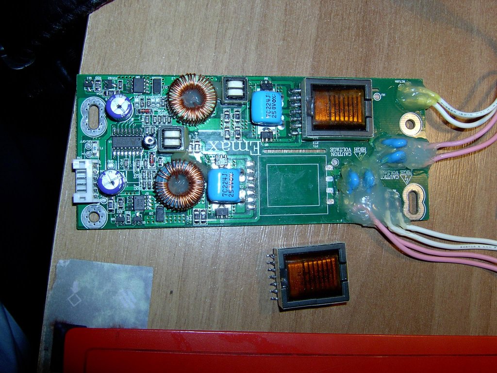

Van nálam egy Xerox típusú TFT monitor. Annyi baja van hogy miután bejön a kép, rá 1-2mp re el is megy, de csak a háttérvilágítás, tehát kép maga van de világítás nincs. Ha újraindítom a monitort akkor ismét bevillan a kép, de rögtön elmegy a háttérvilágítás. Van e valami ötletetek mi lehet a probléma? üdv
Valami az inverter körül lesz, én átnézném körülötte az összes forrasztást, meg a kondikat
Ez az inverter csinálja a feszt a háttérvilágításnak?
Hozzávetőlegesen mekkora fesznek kell lennie a kimeneten?
Ez azért van, mert a háttémegvilágítás árramkörben a trafó elszált. Ezt kell kicserélned. Sajnos. A baj ebben csak anyi, hogy nem találsz hozzá cserealkatrészt. Bontott monitorból esetleg... Ha szétszeded a monitort, találsz benne egy vagy két freitmagos trafót. Annak egyik tekercselése megszakadt, vagy "megnyult". Még okozhatja más is, de 99%-ban a trafó a hunyó. Én már pár 100-at javítotottam ezzel a hibával, de nekem volt donor monitorom.... Üdv. mindenkinek, Gheszilard.

Mindenesetre majd kiméregetem. Az biztos, hogy van benne 2 lapos EE trafó és 2 kicsi toroid.
Azt a két kis trafót mérd meg ohmérővel. Hasonlítsd össze az értékeket
És meglátod igazam van. Üdv. Gheszilard

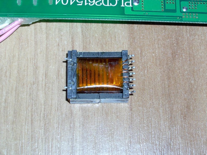

Kiszedtem a tápból az egyik trafót mérésre. Nem tudom pontosan melyik lábon mit kellene mérnem. átellenben mértem a szekunder és a primer 1-1 lába közt 360 ohmot Amúgy szerintem már voltak cserélve ezek az alkatrészek mert látszik rajta a forrasztás nyoma.
Készíts képet a panelről, és a traforól, amit kiszedtél, a lábak felől(alulról). Úgy többet mondhatok majd....

Ezt mrd meg... infó a képen...
Az semmi, emlékszem mértem, szakadás.
De az a furcsa hogy a panelen ez a 2 láb össze van huzalozva.
