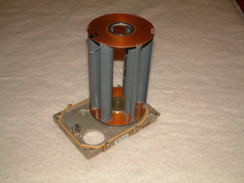

(#) watt válasza watt hozzászólására (») Nov 25, 2008 /
Most értem ide... Egyelőre a modell képeit teszem fel, a számításokkal még nem volt időm foglalkozni.
(#) szsrobert válasza watt hozzászólására (») Nov 25, 2008 /
Így ránézésre jónak tűnik.0,5W körül termelhet.
(#) watt válasza szsrobert hozzászólására (») Nov 25, 2008 /
Én is a körül saccolom. A winyó motorja nem működik, de már van másik, az fogja terhelni, pontosabban a terheléssel fogom szabályozni a fordulat számot, így lehet majd megfigyelni a kitakarás, a tölcsér, esetleg a csövön keresztüli levegő eltvezetés milyen pluszt okoz, ha okoz.
(#) watt hozzászólása Nov 25, 2008 /
Kiemeltem azt a számítás táblázatot, amivel bajom van. Csatoltam. Ha lenne ötlete valakinek, miért nem jön ki értelmes teljesítmény adat, annak örülnék! Biztosan valamit nem veszek figyelembe, de nem jövök rá mi az.
(#) pudding1 hozzászólása Nov 25, 2008 /
khm....azért ha a függőleges tengelyű szélgenerátor terhelten, 4x-es áttételes gyorsítással 800-al fog pörögni, akkor az már egy olyan eredmény lenne amit zokszó nélkül lemásolnék. (tojva a szerzői jogokra)
(#) Bonanza02 válasza watt hozzászólására (») Nov 25, 2008 /
Na! Az enyém is így fog kinézni,csak nagyban és félvödrökkel.Lehet nevetni rajta,de 800-at majdcsak tud fújni rajta a szelecske.
Akkor ezt most meg kellene csinálni újból 8 db félcsővel. Így nagy a "lyuk" közöttük.
....és ugyebár itt a számolható felület a palást területe.
(mindjárt nagyobb felület jön ki,mint egy vízszintes propellernél)
Igazából,ventillátoroknál sem mindig sima propellert használnak.Munkám során egy komoly berendezésnél az ajtóba szereltek ventillátort. Egy hengert kell elképzelni, a hengerpalást végein voltak elfordított lemezek. Az egészet méretileg úgy képzeljétek el, hogy 10cm vastag, a henger átmérője 50cm.
2 köbméter doboz szellőzése van rábízva.

(#) Dzsos válasza watt hozzászólására (») Nov 25, 2008 /
bevallom a számítások nem az erösségem.Mi a különbség ha a külső átmérőt nem változtatom,marad 1méter,de nem 160 hanem 110es csőveket vágok félbe?Valhol ennek is számítani kell .
(#) watt válasza Dzsos hozzászólására (») Nov 25, 2008 /
Természetesen számít. Kisebb felületen éri a szél. A képletben ez az A tag. Mondhatni, hogy csak ez számít ha a teljesítményt nézzük a végén egy adott szélsebességnél. Az erőkar hossza csak a fordulatszámot fogja behatárolni, és a nyomatékot. Értelemszerűen a kar hosszának növelésével a nyomaték nő, az elérhető fordulatszám csökken. Én azt mondanám, hogy a 110-es cső nem valami nagy felület, de a 160-as sem. De a korábban belinkelt oldalon elnagyolva ugyan, de ki lehet számítani az elérhető teljesítményt.
