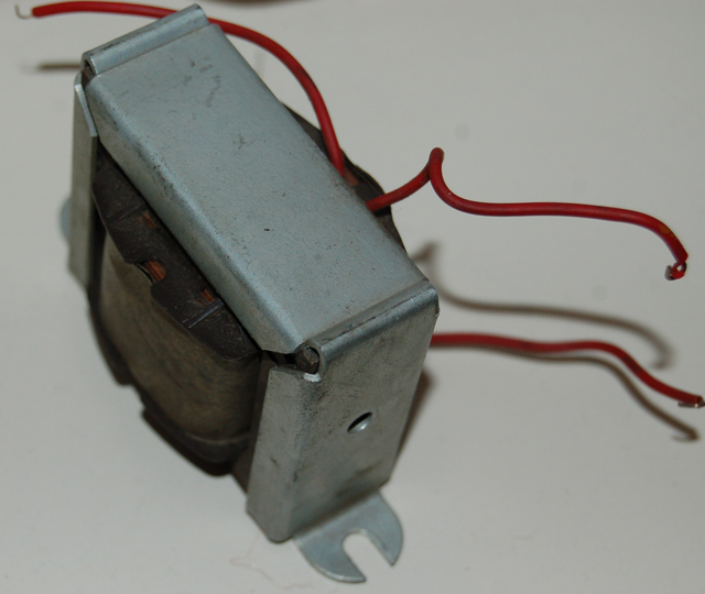

Helló mindenkinek most turkáltam a szobám mélyébe és találtam egy kimenőt méretei:57x47x23mm. A primerje 365 Ohm ezt hogy tudnám kitalálni hogy minek volt a kimenője és hogy milyen impedanciára illeszt, a sec amúgy kisebb mint 0.8Ohm azalatt meg se a DMM sem az AMM-em nem mér

Mérd meg az áttételét , és kiderűl mekkora Ra-ra tekerték .

köss a secunderre ismert AC fest, mondjuk 6,3 Volt fűtőfeszt, és mérd meg a primeren a feszültséget. A primer, és secunder (jelen esetben 6,3 V ) hányadosa adja a feszültségáttételt . Ez az impedanciaáttétel négyzetgyöke.
