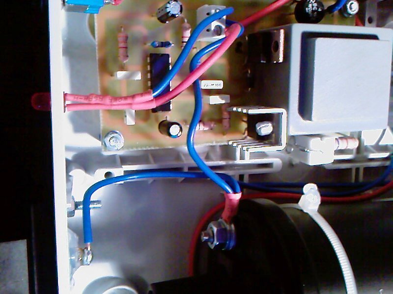

A környezete ill, a visszarajzolás igen pontosan megmondaná.
Jó lenne a fotó minösége, de nem jó a szöge. Több kép kéne, hogy jól át lehessen látni. nameg jó jenne egy alsó /a nyák felőli fotó is. Persze az alkatrész oldalról is egy teljesebb kéne.
Köszönöm szépen az infókat! Megnézem FRU alapján is, aztán ha nem találok ilyent, akkor megkeresnélek mailban, hátha a Te alkatrészeddel javítható.

Tudnátok nekem segíteni a következő alkatrészek (legtöbbjük kondenzátor) értékeinek meghatározásában. A válaszaitokat köszönöm. Maluch

ezeket a képeket tudtam készíteni,még a hátoldalról is teszek fel

pontosan az a baj hogy le van róla kaparva az adat,máskülönben nem kérdeznék
OK, akkor így már világos. Akkor csak az segít, ha megpróbáljuk visszakövetkeztetni a képek és a bekötési rajzolat alapján.
Nyugi csippan . találtam a képeid közt 3 használhatót, és nekilátok visszarajzolni.
Ez legalább 2 napba barátságból belefut, de legalább le tudom ellenőrizni is. Nem egy nagy szám. UI: én az összea képet meg tudtam nyitni. Na jó megyel visszarajzolni a nyákot.
Na az már igen valószínű, hogy a hütőborda alatt triac vagy thiristor van.
12-v ról megy az egész?? Az ic meg valószínü de nem biztos még, hogy valami cd 4011 v 4017 vagy ilyesmi lehet. A benne látható trafó valószínüleg azt a ménkü nagy kondit töltögeti. Na ez csak első rárepülésre valószínü. /mint egy thirisztoros gyújtás./ Holnap letisztítom a rajzot, de kell, hogy mekkora a táp, az az miról kapja a tápot, mert nem úgy néz ki, hogy a trafó 220-at kap.
Most veszen észre, hogy a nagy kondi mellet is van valami egy hütölapon.
A szerkezet vill pásztor,12 voltról megy adapterről/min 500 mA ről,vagy akksiról dolgozik, az ic benne 2X7 lábú tipusa ne 556 n,valamint van még benne 1 gyújtótrafó nagy,meg egy szerintem kondenzátor lehet 16 mikrós/500v az van ráírva,ennyit lehet tudni, a két fekete 3 lábú kütyüt nem tudom hogy mi??
A 2x555=1x556 ez ok.
Akkor eszerint átgondolom. Azt nézd meg még légyszives, hogy a kondi mellet a lapos hütőlapon levö alkatrészen rajta van-e a felirat. Mivel nem látszik hogy hova van bekötve az az érzésem, hogy az kapcsolgatja a kb 500v-ig feltöltött kondit a gyujtótrafóra. Akkor viszont az valószínü, hogy tirisztor, a másik kerrö pedig az ne556 álltal adott jellel gerjesztgeti a kicsi trafót, és az tölti, egy diodán keresztül a nagy kondit. A nyákot már sikerült visszarajzolni, és az alkatrészeket ráilleszteni, de a fotokból nem tudom, hogy mi hova kapcsolódik kábellel, és nem látom egyenlőre, azt a bizonyos harmadik alkatrészt. Holnap be scannelem amire jutottam.
a fehér kondi mellett a hűtőlaspon 1db 7812 számú stab ic található,állítólag biztosítékként van szerepe a működésben
