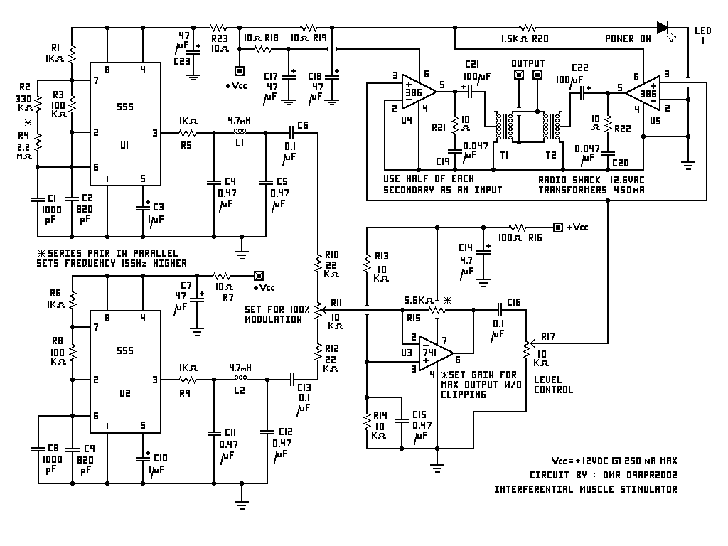

(#) edgar hozzászólása Dec 8, 2008 /
Kozben leszkeneltem a kapcsolast lasd a mellekletet.

(#) pucuka válasza edgar hozzászólására (») Dec 8, 2008 /
Érdekes kapcsolás, elég jónak tűnik, még burst - ot is lehet vele adni. bár nekem a kimenet egy kicsit bizonytalannak tűnik, a kimeneti áramot nem áramgenerátor állítja, hanem a meghajtófeszültség. A bőr ellenéllása pedig meglehetősen bizonytalan, 1k - 1M tartományban, ami a kezelás ideje alatt is változhat. (izzadás, elektróda lazulás, csúszás)
Nekem egy mikrovezérlős van ami elég korrekt, és a bállított értékeket a kijelzőn is látni.

Interferential Muscle Stimulator:
Az oldal:
