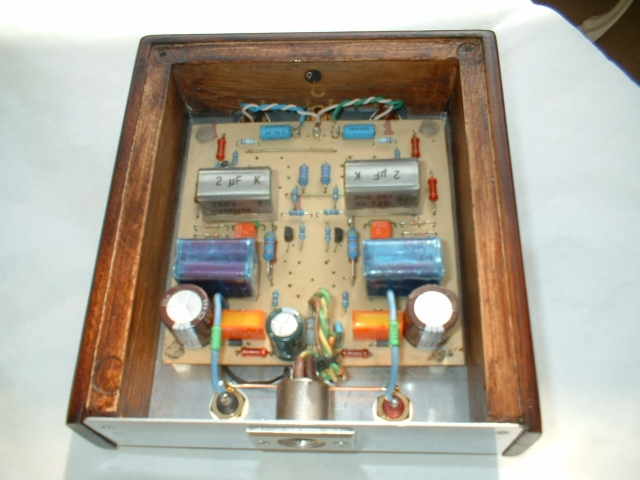

Ott arra akartam utalni , hogy nem biztos , hogy a fűtőszálon keresztül viszünk be brummot , az odavezetett AC is nagyon megszórhatja a kisjelű fokozatokat , ezért is lehet előnyös a DC fűtés sok esetben , még közvetett fűtésű csövek esetén is , pl. RIAA vagy mikrofon erősítők .. Bocs ha nem voltam eléggé érthető .
Brummtól eltekintve a csöves RIAA és mikrofon erősítők sokkal zajosabbak a félvezető technikánál.Sosem építenék 2-300mV alatti tartományban előerősítőt csöves technikával.
Ebben sem értünk egyet .
Halgass meg egy csöves RIAA korrektort és akkor talán változni fog a véleményed .Felvezetősök nyomába sem léphetnek . Többet is próbáltam egyértelmű a csöves fölény !
Ez tudom , nem ok itt ,csak azért mutatom , hogy elhidd , hogy van félvezetős összehasonlítási alapom is. Félvezetősben nagyon jó hangú , de a csöves lealázza .
Persze ízlések különbözhetnek , de ennyire nem ...

Én nem tranzisztoros RIAA korrektorról beszélek,hanem olyan kis zajú ic-kről,mint pl. az Opa,vagy 5532. (tranzisztorost én nem építenék,ha már kis zajúról beszélünk) Dr.Valkó Iván Pétertől idézve: "A csövek előnyei túlterhelésre kevésbé érzékenyek, mint a félvezetők nagyobb teljesítmények és feszültségek erősíthetők velük Hátrányai nagy méret a fűtés komoly teljesítményt kíván magas anódfeszültség szükséges zajtulajdonságaik rosszabbak, mint a félvezetőké"
Tudod, nekem ott kezdődik a szuper kis zaj,amikor a hangfaltól 10cm-re nem is hallod,hogy be van kapcsolva a készülék.
"lealázza" Hát azt,ha még BC109C-ket használsz is,ide tényleg kevés. Ha elfogadsz egy tanácsot: használj mindig panelbe forrasztható RCA aljzatokat, a jel útja nagyon rövid legyen a bemenettől a erősítő fokozatig. Akkor nem kell használnod vezetékeket a huzalozásnál. A test fólia pedig legyen vastag,hogy ne keletkezzen brumm, esetleg nem árt ezüstözött fűrdőben áztatni a rézfóliát mielőtt elkezded beforrasztani az alkatrészeket.

ECC82 az nics benne .
Az IC- és RIAA-t már meg sem említem az sokkal gyengébb mint amit mutattam , csináltam én is általad preferált IC- vel , siralmasan gyenge a csöveshez képest , de még a tranyós / feteshez is . Csövek hátrányaiként említett dolgok mióta számítanak , pl a mérete a hatásfok stb. ez nem hangot befolyásoló tényező egyik sem . Zajra is teljesíti kívánalmaid a csöves korrektom , azt a 10cm -t. Csövek előnyeikén a lényeget meg elfelejtetted sorolni .Termikus torzítás (méretek ) , linearitás harmonikus torzítás nagy kivezérelhetőség stb . ezekben csak jobbak mint a félvezetők ilyen adatai . Szetrintem Te nem hallottál még csak hangosításra készített csöves cuccot , tele mikrofóniás csövekkel és brummal , az valóban nem jó .

Tanácsot elfogadnám , sajnos csak gagyi RCA aljzatok kaphatóak nyákos kivitelben .
Remélem nem komolyan gondoltad , hogy hosszú jelutakat láttál a phono dobozában , az egész doboz 15x15 cm külső méreteiben , RCA aljatig az UTP kábel 2,5cm . GND természetesen vastag , csak azt nem láhattad mivel a nyákoldal nem látható . Szerintem ezzel a témával menjünk máshová , már itt sok lesz , nagyon nem ide tartozó téma ....
