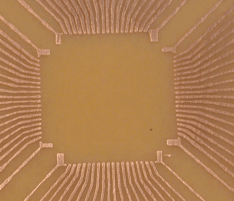

Az átköldött 100 illetve 80 lábú ic-kel halad valaki? Szeretnék egy igazán jót vasalni, csak a kisérletezgetés sok időt vesz el. Kéne egy meggyőző vasalás egy ilyen ic-hez hogy lássam megéri szenvedni vele, mert simán vasalható ez is. Nagyon szép nyákokat vasaltok, de én hiába berheltem meg az asszony vasalóját, még úgysem ment.

Na ma megpróbáltam a soklábúakat. Mindent úgy csináltam ahogy szoktam "normál" panelek esetében. Ezt a két kísérletet figyelembe véve, két apró változtatással használható, jó panelt lehet készíteni ilyen IC-k alá.

Hááát. A 100-as tele van zárlattal a 80-ason szét vannak lapulva a vonalak, nem sok hiányzott ott sem a zárlathoz. Teszek fel mindjárt képet ugyan erről fotóssal

Igen, ezt részben vártam is, magam sem csodálkoztam így elsőre. Viszont láttam mit kell módosítanom ahhoz hogy jó legyen.
Számomra a kísérlet azért volt érdekes, hogy meglehet -e csinálni azt amire azt mondtad szinte lehetetlen. Üdv!

Hát a 100-as teljes kudarc. Azt azért nem értékelném sikeresnek.
Sajnos sötét van, ha nagyon nem lesz jó a kép akkor majd a hétvégén napfénynél nyomok másikat, meg kicsit szöszös lett itt az állásban, de azért ilyen a fotós. Itt jön az az említett paganinis hegedülős rész. Ezt mondtam, ilyen vonalaknál egy kicsit megnyomod a vasalót, egy icipicit terül a festék, és hát ilyen az eredmény. Ezt népiesen ne haragudj meg érte, de ökörhugyozásnak hívják. Remélem a második kísérlet sokkal szebb lesz, mert ez most nagyon visszabillentett a fotózás felé. Persze nagy méreteknél ekkora eltérések nem számítanak, de 0.2-nél a 0.25 az nagyon meglátszik. Kétszer küldted el ugyan azt! Az egyiket töröltem! Frankye |
