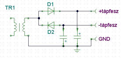

Megint itt lennék!
összeraktam ezt az egyenirányító áramkört...
értékek: GND és (+) pólus között: 11.97V
(-) pólus és GND között: 0.008V
(-) és (+) pólus között: 12.05V
sztem valami nagyon nem kóser!!! :no:
nem ugy lenne, hogy: (+ és -) között: 24V
GND és (-) között: 12V
GDN és (+) között: 12V ???
Mi lehet a probléma?

(#) _JANI_ válasza szucsy3 hozzászólására (») Dec 13, 2008 /
„összeraktam ezt az egyenirányító áramkört...”
Visszaolvasva, már nem lehet tudni, hogy melyiket.
Mert "szerencsére" bőven van jó és rossz rajz is...
„nem úgy lenne, hogy:
GDN és (+) között: 12V ???”
DE IGEN! Ha jól kötöd össze a kapcsolást, akkor ezeket kellene mérned! :yes: :yes: :yes:
„Mi lehet a probléma?”
Kötéshiba!!! Valamelyik diódát fordítva kötötted be!

(#) Andreas89 válasza szucsy3 hozzászólására (») Dec 15, 2008 /
Hello
ahogy az egyik hozzászólásodban belinkelted a hogyan.jpg alapján kapcsoltad, akkor a
test és a + között 12V a
test és a mínusz között 12V és a
plusz mínusz között nem tudsz mérni feszt!
