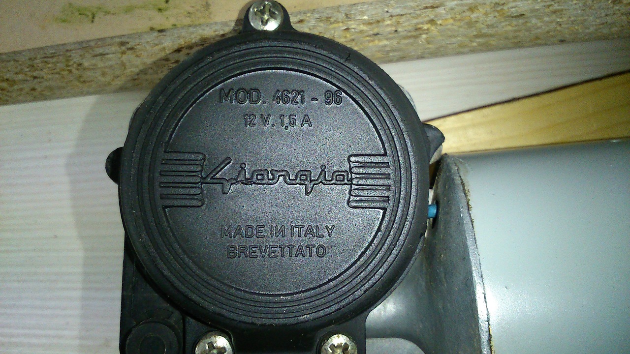

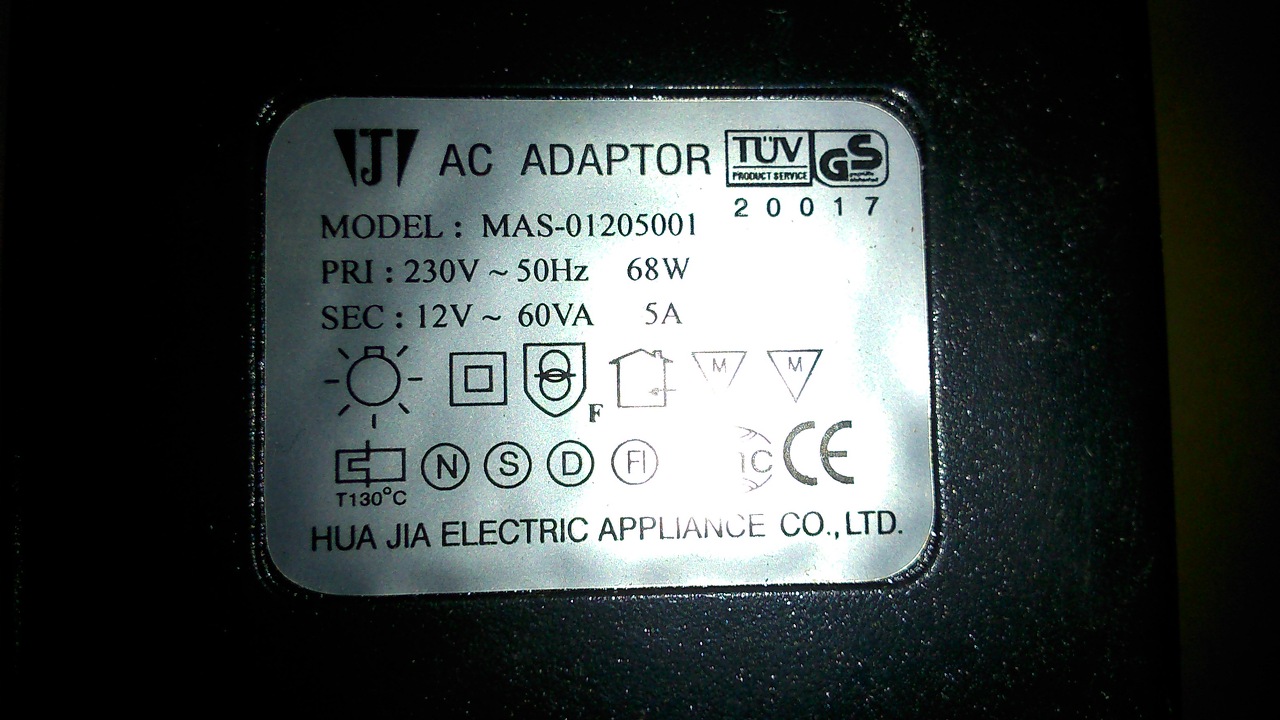

Sziasztok Hozzáértők!
A problémám:Van egy trafóm, amin ez a felirat van:
PRI: 230V ~ 50HZ 68W
SEC: 12V ~ 60VA 5A
Ezt szeretném használni egy autó ablaktörlő motorjának meghajtására. Az ablaktörlő motor paraméterei: 12V 1,5 A (gondolom egyenáram)
Mit kell a trafó és a motor közé tennem, hogy a motor forogjon? Leginkább valami kész megoldást szeretnék, lehet ilyent kapni? Ahogy visszaolvastam valami kész egyenirányító hídra gondoltam, és úgy látom kondit is kell használnom. Tudnátok nekem linkelni konkrét (megfelelő paraméterű) alkatrészeket?
Asztalos vagyok, egy egyedi marógép asztalának mozgatását végezné a motor. Az asztalt csak a beállításig kell mozgatnia, a marás művelete alatt már nem, viszonylag keveset menne a motor. Ezért olyan megoldás kellene, ami nem teszi tönkre a tápot, amíg nincsen rajta fogyasztó.
Ez lehet, hogy láma kérdés volt, de nem vagyok jártas ebben a témában, ezért fordulok hozzáértőkhöz, hozzátok.
A válaszokat előre is köszönöm. Füsty
