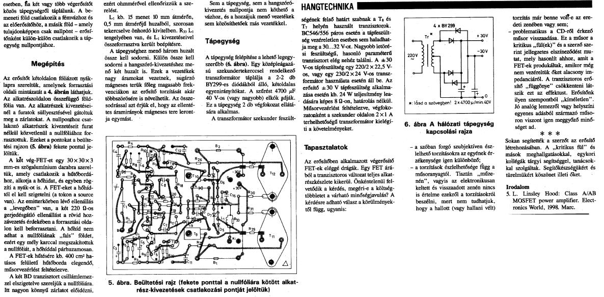

Ja, és van egy fetes változat is, ennek a rajza RT. 1996/7 es számban, a másik korábban készült néhány hónappal.
Igen, ha kell előkeresem és felteszem. Született néhány verzio belőle.

Nem véletlen, hogy jó a hangja. Rt. hasábjain A fejlesztő Pirett E. leírja és rajzolja, miből indul ki, milyen közbenső lépcsők és megoldások voltak. Végűl a végeredmény, de a lényeg nem is ez! Olyan félvezető müködésmechanizmust magyarát el, amit minden fejfesztőnek illő lenne ismerni.
Termikus moduláció okozta hiba a félvezetőban, stb.

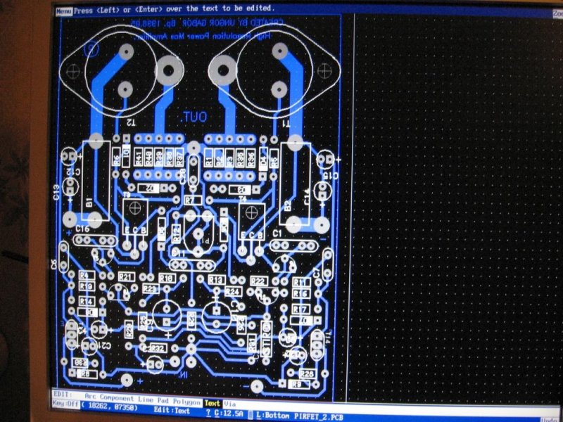

Én terveztem hozzá nyákot, ha kell valakinek el tudom küldeni!
Parancsolj

A tranzisztors változat nyákja nincs meg sajna, 96 -ban foglalkoztam evvel utoljára. A fetes kapcsolás nyákját viszont megtaláltam Tango DOS pcb formátumba, esetleg tudok belőle Adobe postcript fájt készíteni, azt fotosoppal meg lehet nyitni.
Egyébkén ha kell tudok tervezni hozzá nyákot néhány óra alatt.
Kikutattam a Fet-es variánst, de ezeket a végfeteket már jó ideje nem gyártja a Hitachi.
Lehet helyetesíteni a feteket más tipussal, amik kifejezetten hagfrekvenciás célra van optimalizálva.
