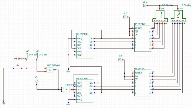

Hali! Karácsonyra szeretnék a páromnak olyan játékot csinálni, amiben van egy egyenes (vagy akár hullámos) merev vezető, akörül meg egy gyűrű és végig kell húzni az elejétől a végéig, hogy ne érjen hozzá a vezetékhez. Ilyet amúgy a csodák palotájában lehet látni, de nem ez a lényeg. Ehhez készítenék 2 számjegyű, 7 szegmenses kijelzőt. Maga az áramkör már megvan, nem bonyolult: 7490, 7447 (vagy 74247), és 7400-ás IC-kel. A problémát mindössze a prellegés okozza, ugyanis egy érintkezésnél nagyon sokat számol 1 helyett. Fontos ugye az is, hogy az egész érintkezést egy sima 2 érintkezős nyomógombnak kell tekinteni, ami ha érintkezik, akkor számlál.
Mellékelt kép: TINA-ban így működik, persze ez egy ideális helyzet, 1 lenyomást nem 10-nek számol be.
Lehetne egy kisebb értékű kondit berakni, és amíg töltődik, nem vezet. És akkor pufferként működne talán...
Legegyszerűbb esetben egy integráló tag kellene U10 elé a táp felé.
Köszi a gyors választ(okat)! Kicsit kifejtenéd bővebben ezt az integráló tagot?
De, kellenek! A gyakorlatban rakok is ellenállásokat, de a progiban lusta voltam bekötözgetni őket Az ellenállás-kondi kb. milyen értékű? Vagy ilyen sacc/kb. kisérletezés alapon?
Lehetne számolgatni időállandót, de én most nem fogok.
Én betennék egy 1k-t és egy 10nF-ot, mert ezeket biztos hogy találnék itthon. De ha a kapcsolásban már van 2db 33k, akkor inkább már oda is azt tennék, mert akkor kevesebb ideig tart előkeresni a három ellenállást (mivel az azonos érték miatt ugyan abba a fiókba találom őket). Közben egyébként módosítottam a rajzot kicsit, mert így nem kell törődni az integráló tag ellenállásának értékével, hogy a felhúzó ellenállással együtt mennyire osztja le a jelet (így semennyire).

Ebből indultam ki én is, mert van egy megépített 1 digites számlálóm ilyen morse nyomógombbal. Teljesen működőképes a gyakorlatban is, és egymás után számol. Ezt a kapcsolót szeretném én is kiváltani, mert csak egy érintkezési pont jöhet szóba. Felrajzolnád ezt a kiváltást, mert nem értem pontosan mire gondolsz. Köszi! Idézet: „hátránya van morse kapcsolót kell használni.” Hát igen. Csak az a baj hogy két érintkezőből nehezen lesz morze kapcsoló. Jelen esetben morze kapcsolót nem lehet használni, mert a kapcsoló már adott, ami nem morzés és prelleg. De az integráló tagon kívül ettől még lehet más megoldást is alkalmazni, mondjuk monostabil multivibrátort. Az integráló tagot csak azért ajánlottam először, mert ez a legegyszerűbb.

Elkezdtem kisérletezni a tagokkal, kicsit stabilabb lett, de még mindig nem az igazi sajnos. De vevő vagyok minden megoldásra, úgyhogy ha monostabil mv-al lesz a jó, akkor azzal épitem meg Ha van olyan téren is konkrét ötleted szívesen fogadom, és köszi neked is!
Amit leírtál, úgy megépítve működik ugyan, de a prellegés ugyanolyan mértékű.
