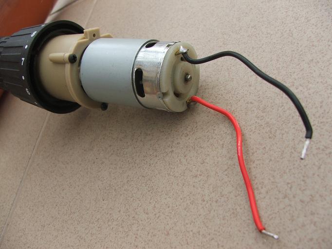

Egy kis szárnypróbálgatás... Mit lehet csinálni egy olyan fúrógéppel, aminek megnyekkent az akkuja? A tokmány mögötti hajtóműházban gyárilag benne van egy 1:9-es lassítóáttétel. (ebben az esetben persze gyorsítás a feladata) A motor 12V-os. A lapát nagyjából 80-100 ford/percénél leadja a kb. 10V, 0.5 A-t. Egy egyszerű DC-DC konverterrel (lásd Maxim IC-k) könnyedén lehet kisebb akksik töltésére használni. A lapát 1 méter húsz, és boldogabbik korában egy 150-es átmérőjű PVC cső volt. Képek mellékelve, üdv!

(#) watt válasza Villanypasteur hozzászólására (») Dec 20, 2008 /
Ügyes! Tetszik!
Gondoltál már rá, hogy egy fából készült sablonnal a PVC-t melegítve meg lehet formázni azt? Ideálisabb formát lehetne kialakítani.
(#) gulyi88 válasza watt hozzászólására (») Dec 20, 2008 /
hővel lehet formázni, de ekkora felülethez ilyen vastagsággal legalább 4 hőléfgúvó kellene, hogy alakítható legyen, egyébként jó ötlet..
visszahűteni csak lassan szabad, ha vizes ronggyal rásegítünk, akkor feszültésg keletkezik az anyagban az eredeti forma irányában.
lejobb lenne formapár közé szorítani, és úgy hevíteni, és hűteni (megmikrózni ultrahanggal) de ez nem nagyüzemi gyártás
