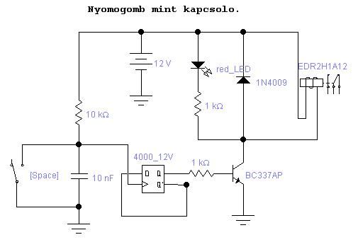

Van ez a kapcsolás és nem értem ennek a 4000 nak a bekötését. Nem találok a lábkiosztásról leírást sőt egyál talán nem találok semmit. Ha valaki tud segítene? Előre is köszönöm
Sima "D tároló". Sztem a 4000 az vmi 40xx akart lenni, Lábkiosztás tokozástól függ.
Köszi a választ 4011 em van és akkor abból hogy lehet kialakítani a Q és a Q' ot és az a visszakötést nem értem hogy van.
Bocsi, épp szétszedésben vagyok. Ennek a tárolónak a lényege, hogy a bemeneti jelet az órajelre eltárolja. és ez lesz a kimenetén egyfolytában, amíg nem kap uj órajelet.
A negált kimenet a bemenetre van csatolva, ez azt jelenti, hogy minden egyes órajelre megváltoztatja a kimeneti állapotát. Lényegében egy négyszögjelet kapsz a kimeneten, aminek a le és fel billenését te indítod, itt pl a space-szel. Ezáltal ha nyomsz egy spacét, akkor bekapcsol a kimenet, nyomsz még egyet, akkor ellentéte lesz, azaz kikapcsolod a kimenetét. A q és q' az a kimenete a tárolónak, egymás negáltjai.
Éppen nandokból is összerakható a kapcsolás, de A RAJZ 4013-RÓL szól . Ott megtalálod a D, Q, Q,' lábakat, és a nyillal jelölt órajelet (clk) Az RS lábak le a földre, és már mehet is
Köszi a választ ki alakítottam egy ilyet szerinted ez jó lenne ha így kötögetném össze?
Emlékeim szerint, kb. így néz ki egy D tipusú flip-flop.
Szerintem jó lesz
Hát holnap összerakom és ha nem lesz jó akkor veszek egy 4013 sat és azzal biztos jó lesz ha majd elakadok még írok. Köszönöm a gyors válaszokat. Jó éjszakát
