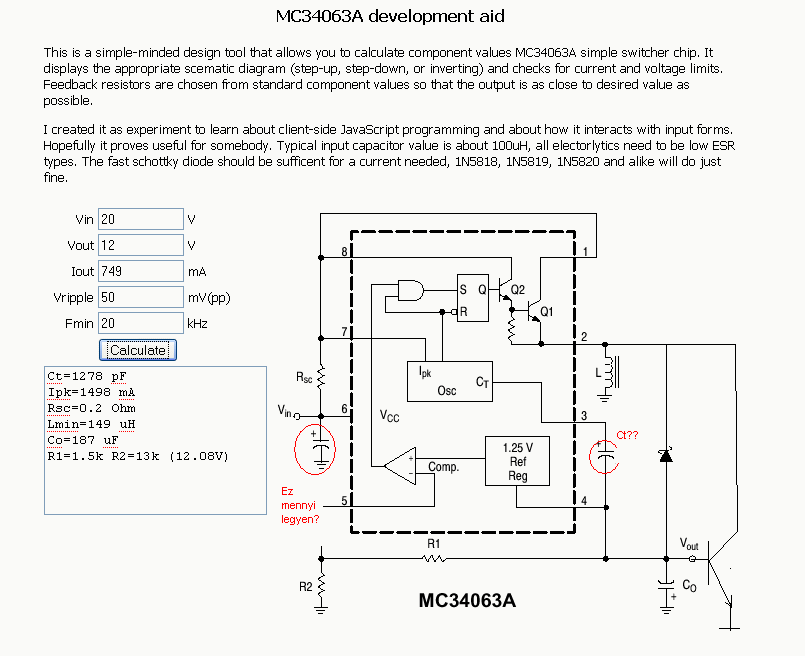

Régebben találtam az MC34063-ra egy számító programot. Sajnos csak a belső tranzisztorát használja. Csatoltam egy számítást.

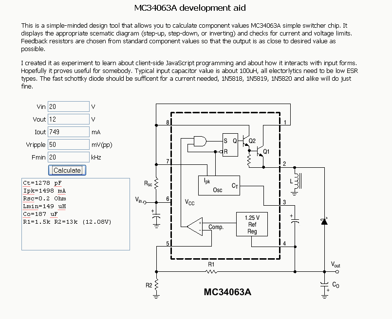

(#) Bedy válasza bbatka hozzászólására (») Dec 23, 2008 /
Köszönöm szépen ez jól jött
Azért még van kérdésem:L=150uH toroid
Ct=1000pF Co=220uF
Zener:ZY12
Hát ezek úgy a legközelbbi alkatrészek a megadottakhoz képest
A tanyót lehet úgy berakni mint az adatlapon?
Meg a 2 es kivezetésnél van egy ellenállás azt elhagyatom? >

(#) bbatka válasza Bedy hozzászólására (») Dec 23, 2008 /
Kezdjük a toroiddal. Ha lehet inkább nagyobbat keress(500-600uH). Legalább 3A-es legyen.
Ct=1000pf helyesen rajzolva a 3-as lábon.
A baloldali puffer értéke attól függ hogy a bejővő tápfesz mennyire szűrt. Legyen 2000µF/25V
C0 értékével ne spórolj legyen legalább 2000uF, lehetőleg több darabból összeállítva. Mivel a számításban 749mA szerepelt.
Sajnos mint látod ez a számítás nem azokkal a feltételekkel számol, ami neked szükséges, ezért javaslom az értékek megnövelését.
Ebben a kapcsolásban zenernek helye nincs. A dióda az egy schottky. Legyen 3A-es. Ha jól emlékszem, amit én használok (1n5822), az 3A-es.
Háát igen látszik hogy eddig csak 1N4007-el volt dolgom
De ha megépítem ezt akkor nem bírja el a 3A ert meg az az Iout az gondolom a max terhelést jelenti...
Szóval az alváz nagyjából kész de akkor a tranyót hova rakjam nem tudnál egy kapcsit adni
Ez hülyeség?
Néhány hozzászólással előréb belinkeltél egy MC34063 adatlapot. Annak a 10. lapján "Step-down With External NPN Switch"
Illetve a kapcsolás cikkek között találsz egy "UV levilágító szkenert" Ott 19V -ból csináltam 11V-ot. Gondolom tudod hogy Uki=1,25 x (1 +R2/R1)
Ha 2n3055 tranyót használsz akkor annak kell már egy kis hűtés. Ha nagyon ciripel a kapcsolás, akkor Ct értékét csökkentsd le 1nF-ról. Érdekes hogy az általam használt kapcsolásban a hamis Toshiba 2n3055 -ből jön a hang. Lehet hogy az élettartama növelése érdekében nekem is meg kellene növelnem a kapcsolási frekvenciát. Már 10órát legalább üzemelt.
