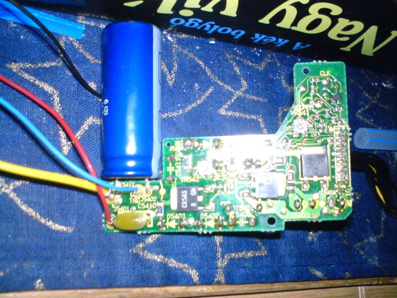

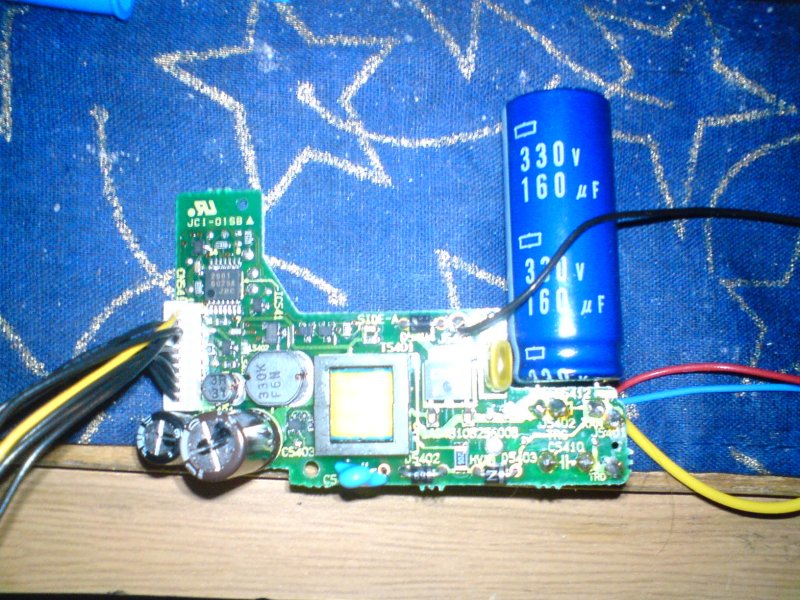

Én egy ezeréves Digitális fényképezőből szedtem ki a vakut és az áramkört! 9 fekete és egy sárga vezeték lóg belőle. A kondija 330v és 160 uF. Nem tudna valaki egy kapcsolási rajzot amivel stobit készithetnék ebből!
Előre is köszi! képek mellékelve

(#) moltam válasza vasutas hozzászólására (») Nov 28, 2008 /
Egy nagyfeszimpulzust kell adni a vastag sárga vezetékre ha már fullig van a pufferkondi.Készits képet a fóliaoldalrol.
(#) vasutas hozzászólása Nov 28, 2008 /
Hát csinálhatok képet, de az áramkör kétoldalas!!! A villanócsőre megy egy sárga és fekete vezeték! A kék és a piros egy tekercsbe megy és abból jön ki egy fehér vezeték ami a villanócsőre kapcsolódik!
A másik oldalát akkor

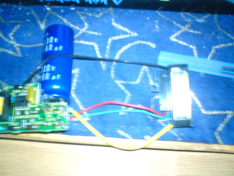

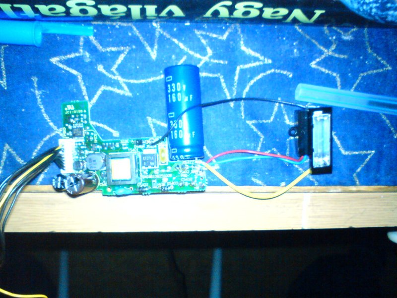

ok! mennek a képek! De lényegében smd-s az egész áramkör, azért gondoltam egy egyszerűbb verzióra
Ezzel nemfogsz sokra menni szerintem. A tesco ba van 300 ft egyszerhasználható gép annak az elektronikája nagyon egyszerű és működik is.Ott csak két érintkezőt kell rövidrezárni.Azért kértem a másik oldalt mert ott látszanak a csati beforrasztott lábai.
(#) vasutas válasza moltam hozzászólására (») Nov 28, 2008 /
Azért köszi szépen!
Nem tudom hogy azt meg lehetne-e oldani hogy arra az áramkörre rákötni ezt a villanócsövet párhuzamosan?
Két cső menne egy vezérlővel. Vagy inkább a vezérlőt kéne lemásolni?
Gyujtás vezetéket (sárga) közösitheted de külön kondirol járatsd őket.Azaz két vezérlő lenne de a gyujtás egyszerre történne=2x fényerő

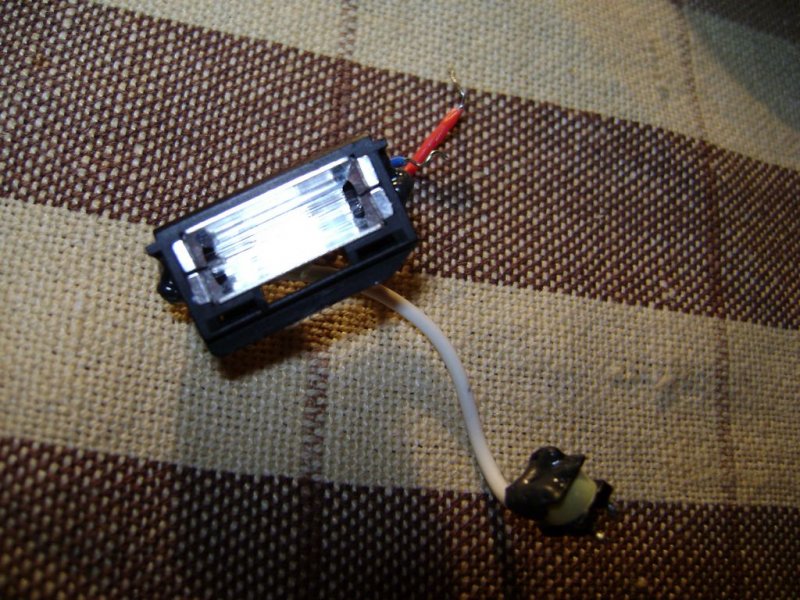

Helló. Van nekem itthon 2 vaku, amit digit. ill. analóg fényképezőgépekből szedtem ki. szeretnék velük kezdeni valamit. mondjuk van olyasmi, hogy egy nyomógomb, és akkor villan ki a vaku, amikor megnyomom a gombot?
(#) moltam válasza jdani hozzászólására (») Nov 28, 2008 /
One picture please
(#) jdani válasza moltam hozzászólására (») Nov 28, 2008 /
tessék
Csinálhatsz ugy hogy tescoseldobhatógéppel villantod el ott rövidrezársz egy kapcsolóval 2 vezetéket vagy 230v ot feltrafózod és egyenirányitod puffereled
A végeredménynek kb Dc 300V ot kell kapnod ilyen pici csőnél.Ha nem vagy megelégedve növeled a feszt A cső két végére rávezeted a 630V dc t és a 3. általában fehér a tokhoz kapcsolódó vezetékre magasfeszimpulzust vezetsz(rásutsz egy trafót 1 töltött kondira ) Ez ionizálja a gázt ami vezetni kezd és egy szépet villan a cső.
(#) moltam válasza moltam hozzászólására (») Nov 28, 2008 /
Ebben az esetben a lila a gyujtás az 1. nél a másiknál a fehér.
