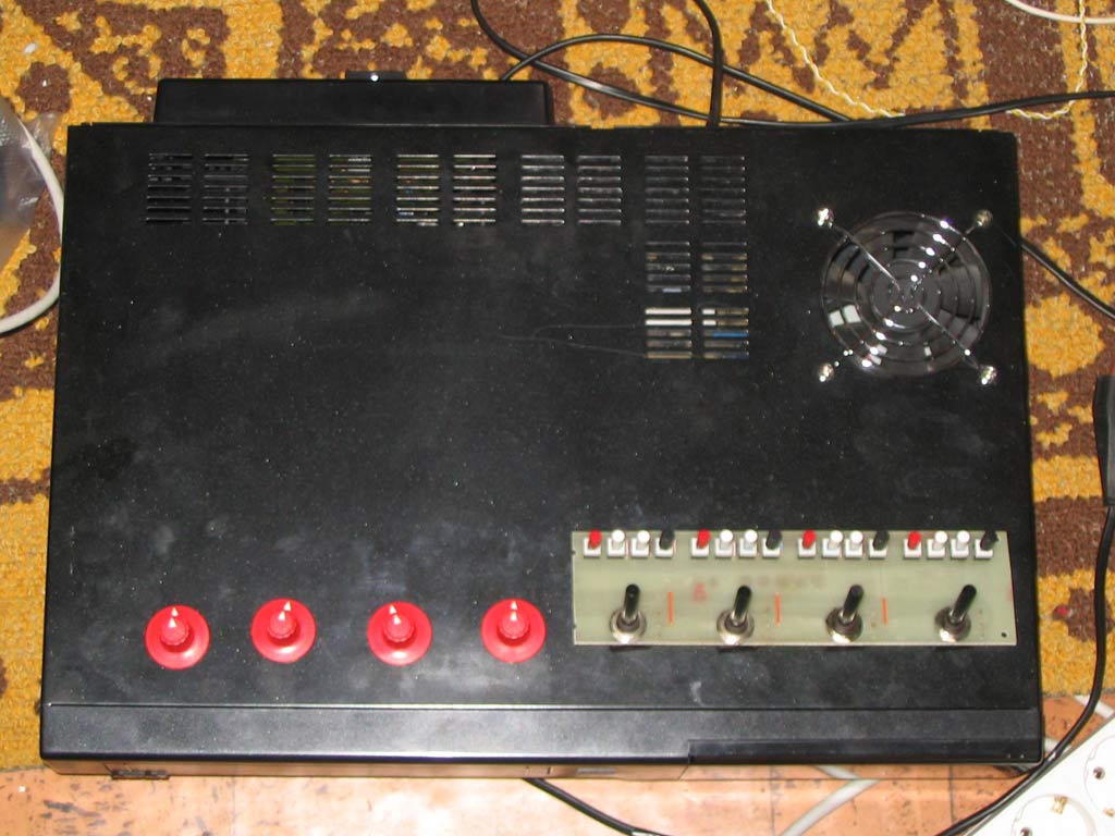

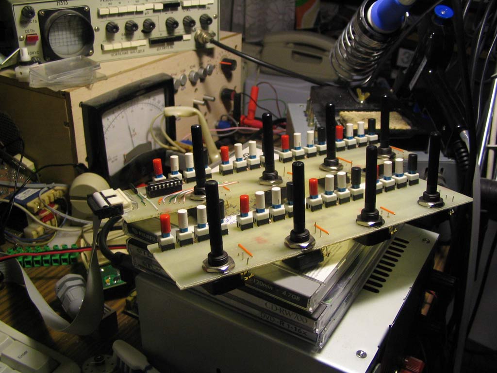

Ma is haladtam a DCC központtal. Már működik jól a potik digitalizálása, nyomógombok kezelése, hangot is ad, kijelzőt kezel, rs232-n pc-ről is tud parancsokat fogadni. Hangjelzések is vannak, így nem kell mindig a kijelzőt nézni, hogy középen áll-e a poti, vagy hogy tutira vette-e a nyomógomb megnyomását. És mindeközben küldi is a jeleket ki magából. Az egésznek egy 16F877 a lelke.
És a végére még egy új dekóder készítés közben.

(#) lidi válasza dzsolt hozzászólására (») Dec 17, 2008 /
Huhh a tied is szépen halad, nekem a dobozolás még nincs kész. Egy régi videó dobozába lesz beépítve a kezelőpult, a booster, és egy megturbózott AT táp.
