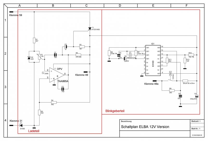

találtam rajzokat ELBA áramkörökről a kérdés: meglehet-e még építeni ezeket? a fesz szabályozó részben van egy egység: OPV B761D vagy mifene ez a 6V os ban van rákerestem de semmi. mi az igazi neve? köszi
Szeretnék építeni egy fesz szabályzót a Simsonomba, mert mindig kicsapja az izzókat. Babetta gyújtásom van, és a 3 világítótekercs sorba van kötve (a gyújtás az teljesen független), és testfüggetlen a generátor. Az elképzelésem a következő: a generátorra menne egy Graetz-kocka, arra egy szűrőkondi, és ezt a feszültséget kellene nekem 12V-osra stabilizálni, viszonylag jó hatásfokkal, ami komolyabb mint ezek a félhullámú feszültség határolók. A stabilizátor bemenetére olyan 10-40V nagyságú jel menne. Nem az a cél, hogy a 12Vnál kevesebb feszültségből csináljon 12Vot, hanem hogy ne nagyon engedje effölé (max 14,4V). A világítást áramellátását szeretném megoldani, tehát 5-6 Ampert bírjon minimum. Előre is köszönöm a segítséget!!!
Ami kimaradt: a motorba nincs akkumulátor, tehát minden elektronika a generátottól megy.
A gyári ELBA stabilizátor kapható 4000Ft körül.
De ha mindenképp építeni akarsz, akkor itt a rajza.

Nekem egy 12V-os feszszabályzóra lenne szükségem mert a Simsonom-on mindig kiég az égő.Ebben a témában pedig már több kapcsolást láttam és azt szeretném tudni hogy melyik kapcsolást a legérdemesebb megépíteni? A gyári fesz szabályzót milyen oldalon lehet megnézni?
A gyári az ELBA-nak, itt van a rajza, de kapható is 4rugóért. Olvasd el a topikot elejétől, nem túl hosszú, és választhatsz esetleg alternatívákat is . Üdv.
Amit szamóca említ, az nem a világításhoz való, hanem az akku töltéséhez. Neked erre (PDF) van szükséged. Ezt a védendő izzóval párhuzamosan kell bekötni, és a beállított fesz felett söntöl minden pozitív félperiódust.

Tessék, itt megveheted az (után)gyári töltőegységet, ami a villogóautomatával van egybeépítve.
De még mindig nem mondtál semmit sem! Melyik izzó ég ki állandóan? Milyen típusú egyáltalán a moci, milyen felszereltsége van? A fényszóró ég ki, netán a hátsó helyzetjelző? Azokhoz ez a feszszab nem lesz jó, mert ez az akku töltését hivatott ellátni. Félinformációkból nem tudjuk kitalálni, hogy mit szeretnél. Csak kéred itt a dolgokat, amiket gyorsan meg is vásárolsz, de a végén majd kiderül, hogy nem is azokra lenne szükséged. :whistle:
