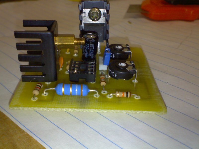

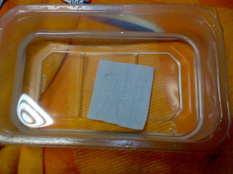

(#) csezoli21 hozzászólása Dec 31, 2008 /
És íme a képek
továbbiak
És félkész, és kész állapotban

(#) Djatis válasza csezoli21 hozzászólására (») Dec 31, 2008 /
szép lett de a helyedbe a 7805 után kiszedném a mikros kondit inkább elé rakd mert ha utána rakod a mikrosat rezgőkör alakul ki és pl ha a végén beállítod mondjuk 200 mA-re az pár megaherzen már lead 300-at is amit csak szkóppal tudsz kimérni én így küldtem el egy pár 808 nm-es diódát is és a végén derült ki a turpisság.
Ezt Szupepe mondta nem én találtam ki és kiszedtem a mikrost és lám azóta nem szállnak el kis idő mulva sem a diódák.

(#) csezoli21 válasza Djatis hozzászólására (») Dec 31, 2008 /
ezt lerészletezhetnéd ezen a képen rajzold át nekem hogy mit hova kell átrakni, vagy kivenni, és mi kell a helyére,... kösz
(#) Vori válasza Szebence hozzászólására (») Dec 31, 2008 /
Köszönöm,
Ehun e lerajzoltam hova érdemes kötni a 220 mikros pozitívját és nem árt a rajzolt ábra képpen bekötni két darab 100 nanos kerámia kondit a test kimenet és a test bemenethez a 7805 re de ha már itt tartunk akkor a 220 mikros helyett legalább egy 1000 mikro 16 voltos kondi jobb szűrés lenne.

(#) Collector válasza csezoli21 hozzászólására (») Dec 31, 2008 /
A topikban számtalanszor el lett mondva (amit állítólag végigolvastál) mi miért van, hogy működik, töviről hegyire. Igen, ezért van a fórum.
A googlét meg sem merem említeni.
„de mondjuk nem igazán értem, azt írtátok hogy akármit kötünk a kimenetre akkor is a beállított áram jön ki, akkor leddel 50 mA a max, akkor hogy lesz abból 19mA mondjuk? valaki elmagyarázhatná,....”
Ezt a kérdést úgy nem értem, ahogy van, de akkor elmondom hogy működik a dolog.
A dióda közvetlen áramgenerátorra van kötve, ami normál esetben üresjáráson tápfeszültséget ad a kimenetén (a szupepe féle generátor annyiban különbözik, hogy 0-ra tekerve nincs tápfesz a kimeneten, hanem 0V van, így rá lehet kötni a diódát letekerve) Az áramgenerátor változó terhelő ellenállás hatására (dióda esetén hőmérsékletváltozás) feszültségváltoztatással reagál. Egy ideális áramgenerátor akkor is leadja azt az áramot, amit beállítottak rajta, hogyha a világ két túlsó oldalára helyezik a kivezetéseket, és akkor is, ha rövidre zárod. Ezzel szemben a valóságos áramgenerátornál az őt meghajtó feszültséggenerátor feszültsége a limit (na meg egy két gyakorlatias dolog az áramgenerátor felépítésével kapcsolatban, de ez itt nem fontos).
Ebből kikövetkeztethető, hogy ha egy 5V-al meghajtott áramgenerátoron beállítasz 1A áramerősséget (tekintsünk el az áramgenerátoron eső feszültségről), akkor 0-5 ohmig stabilan képes tartani azt. De ha 5 ohm fölé mész akkor az áramgenerátor hirtelen feszültséggenerátorrá alakul át, hiszen ő megpróbálja az 1A-t áthajtani pl 10 ohmon, de mivel a tápfeszültség limitálja a kimeneti áramot (ohm törvény), ezért az áramgenerátor kimenetén mindíg 5V lesz (5ohmnál nagyobb terhelés esetén).
Ha te olyan LED-et kötsz rá, ami a te áramgenerátorod tápjának feszültségével összemérhető feszültséggel működik, akkor az áramgenerátor nem fog jól működni. Ezért szokás rövidzárral nézni az áramgenerátort, mivel az kéznél van, és nem mérhető össze a tápfeszültséggel.
Amit Djatis mond, szerintem fogadd meg, nem kell módosítgatnod semmit rajta, ha stabil az áramgenerátor előtt lévő feszültséggenerátor, akkor nem kell pufferkondi sehová sem.
megmértem az áramot vasdarabbal, meg anélkül is, meg leddel is, és mindenhogyan csak 50 mA jön rajta maxon,....
akkor most mizu van ezzel? jó vagy nem jó? nem 350 mA nek kéne maxon jönnie?
tedd rá a diódát és meglátod jó lessz
az lesz, csak nem vok nyugodt hogy jó e szerinted tényleg jó így? ha dióda rá lesz kötve akkor több lesz a mA?
Rövidzár esetén is csak 50mA a max áram? Ott valami nem stimmel, a fettel soros ellenállás mekkora is?
