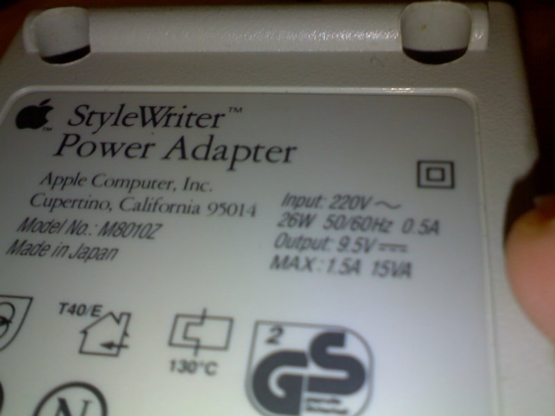

Találtam 1 tápot a mellékelt képen lefotóztam a belsejét meg az adatait,... az lenne a kérdésem hogy ez helyettesíti a szintén mellékelt tápot? tehát hogy erről megy a 7805 re, és úgy az áramgenerátorra,... egyenáram jön ki rajta és elektrolit kondi is van benne,...

tehát ebben ott az egyenirányító, meg az elektrolit kondi, és így ez helyettesíti, oké és az szerinted megoldható hogy rákötöm a 7805 öt és akkor lesz stabil 5 voltom, de azt hogyan tudom megoldani hogy az 5 volt mellett a 9,5 volt is maradjon?
ventilátornak! szóval hogyan tudom megoldani?
hát számítógépbe való igaz 12 voltos, de 9,5 volton max nem pörög maxon,...
Jó, akkor párhuzamosan az áramgenerátor előtt kösd rá a táp kimenetére.
így gondolod? tudom kicsit gyenge rajz,...
mondjuk 1 dolgot nem értek, ebben a tápban csak 2 dióda van egyenirányításnak, nem 4 kell amúgy? vagy ez így is jó?

Amúgy a dióda egyenirányításra szolgál. Nem fontos abból négynek lenni. Az egy speciális eset (GRAETZ híd). Szóval elég abba 2 dióda is.
Az 1 diódás egyenirányitás csak vagy a + vagy - félperiódust hasznositja a graetz hid mindkettőt.
