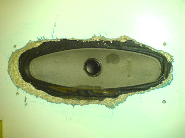

Épp most készítettem képeket a hangszórókról. Egy mélynyomóba melyik lenne ideálisabb? Az amelyik külön lett fotózva egy Tonsil GD 10-16/5 . A másikat nem tudom. Érdekelne minden amit ehhez kéne tenni. És ha tudnátok olyan erősítő kapcsolást ami kibír egy 12V-os akkut tápfeszként azt megköszönném.(én is keresgéltem de nem túl sok sikerrel) ![]() Előre is köszi!
Az első kép az ott van a toppon...
Ezek széles sávú hangszórók. Igazából egyik se jó mélynyomónak. Hogy melyiket választod ezért esetedben tök mind1 szerintem, tán amelyik jobb állapotban van és nagyobb a teljesítménye. Erősítőt nézz szét tda-k körül. Ehhez a hangszóróhoz? Tán tda2030. De ebből "mélynyomó" nemigen lesz...
Akkor a széles nem jó?
Itt nem az a probléma hogy ovális, azaz széles, hanem a tipusa. Tehát egy mélynyomónak az alsó frekvenciákat kell megszólaltatni, egy magasnak meg a felsőket. A szélessávú kb közép tájon szól, de nem megy le nagyon mélyre és nem is megy fel nagyon magasra. Ilyen szélessávú hsz-ek vannak a rádiókba és a legtöbb tv-ben például. Esetleg kezdésként, vagy szimpla időtöltésként, vagy csak úgy hobbiból/viccből csinálhatsz persze belőle egy mélynyomót, de az sose fog neked normális mélyeket szólni. Tán olyan 80-100hz, alatta ami meg kéne csak pukkanni fog. Ha valami olcsót, kezdőt és egyszerűt akarsz én ajánlok neked valami olcsóbb, egyszerűbb SAL hsz-t.

Hát mélyhangszórónak sajnos egyik sem alkalmas.
