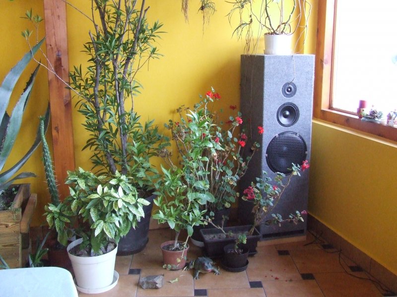

Kezd ez a dolog rossz irányba elmenni. Ebbe pozícióba az URBÁN féle magyarítás BC212-t ajánl. Az eredeti kapcsoláson egy 5A/70V-os típus van. Nos én úgy véltem ide jó lesz a BC303. De nyomatékosan hangsúlyozom, hogy azt raksz mindenhová amit akarsz!! És hogy elejét vegyem a további hasonló kérdéseknek, még annyit azért ismét elmondok: Ahogy a rajzon van, úgy kifogástalanul szól. Nekem ez van a télikertben, ami egy 4,5x6,3m-es, igen magas helyiség, és ott tesztelve, eddig még mindenki rákérdezett mi ez ami ilyen jól szól (pedig maszek hangszóróim vannak) (A hangszóróról két kép, egy a belsejéről, egyet meg most csináltam. Csak azért mutatom, hogy ekkora ládát, olyannyira meghajt, hogy a télikert jelentős üvegfelületeit néha aggódva szoktam tapogatni.) Alkotó
Az a merevítés, és azon keresztül tud távozni a hang a nyíláson alul.
