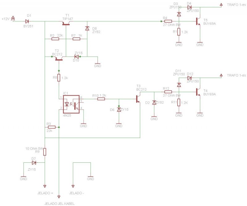

(#) Peti.Janka válasza Peticilin hozzászólására (») Jan 11, 2009 /
Hali már rájöttem én is reggel A kapcsrajzot megnézném.

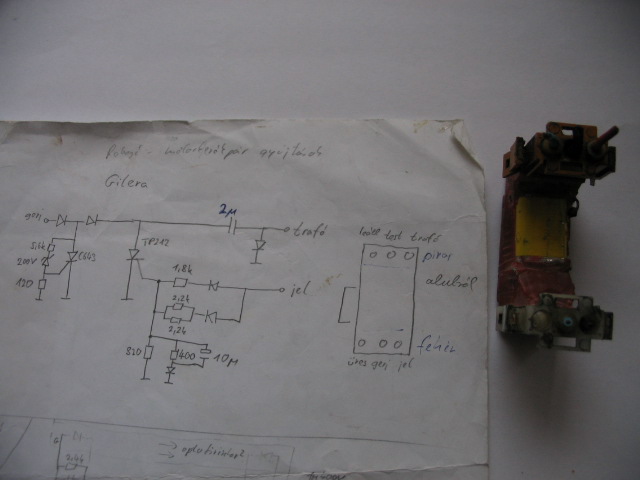

(#) sevenhill válasza jandark hozzászólására (») Jan 11, 2009 /
jól gondolod. a kapcsoló szimbólum a gyujtáskapcsolóra megy, itt akkor jelenik meg a z akksifesz ha a gyujtáskapcsolót on állásra forditod
(#) jandark válasza sevenhill hozzászólására (») Jan 11, 2009 /
Köszi és a többi helyes?mármint a tekercsből kijövő kék ill fekete a stekker fekete és kék vezetékéhez csatlakozik?
és már csak 1 a gyujtótekercsből kell e valamelyket tesre kötni vagy onnan eleve test van?
minden jót
egy kis türelmet, mert az infó egy régen leskiccelt mórickarajzról származik, viszont most előkerült a renajzliból egy félig szétszedett gyújtás, és mintha némi ellentmondás lenne
(#) sevenhill válasza sevenhill hozzászólására (») Jan 11, 2009 /
még továbbontom a biztonság kedvéért. Esetleg Mex fórumtársnak nincs pontosabb infója?
a gyujtómodult megnéztem, a szinek helyesek, mármint ami a modulhoz jön. Eztazért állitom igy mert a modulon rajta maradt az elllendarab, és a lecsipett vezetékdarabok is. Ami lentröl jön fel gondolom csatikon és kábelkorbácson jött fel gyárilag, mivel motor az itt nincs, erről nem tudok nyilatkozni. de ohmmérövel ki lehet szürni a a hozzápasszoló végeket. gerjesztő:200-500 ohm, jeladó50-200 ohm durván. (testhez képest)
a gyujtótrafónak a vasmagja szokott lenni a test, kivéve a robogók cdi trafóját. itt a zöldet kell letestelni, a másik értelemszerüen a gyujtáshoz megy
egyébként jeladót-gerjesztőt fesz méréssel is meg lehet különböztetni.a gerjesztő nagyságrenddel nagyobb feszt ad (müszer AC-n!)
pontosan nem emlékszem erre a motorra, de klasszikus esetben két mérés kell. jeladó a blokkhoz képest, gerjesztő a blokkhoz képest. Mex fórumtárs, ha jobban meg tudod magyarázni, jelentkezz, segits!

(#) Peticilin válasza Peti.Janka hozzászólására (») Jan 15, 2009 /
Bocs hogy ennyit késtem a kapcsi rajzal,de küzdöttem az eagle-vel.Csak rajz szinten jó,az alkatrészek tokozása nem stimmel!Nekem nagyon bonyorult ez az eagle.
(#) Peti.Janka válasza Peticilin hozzászólására (») Jan 15, 2009 /
Köszi! Én áttérek a fet-es cuccokra, most tervezem az etz-m gyujtásának teljes átalakítását. Már megálmodtam a jeladót is meg az elektronikát is. Előgyujtásszabályzó meg megy a kukába
