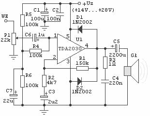

El vagyok átkozva. Építettem egy TDA7000-es ic-vel egy rádióvevőt. Működik is ezzel nincs semmi baj. Mivel hangszórót is meg akarok hajtani így gondoltam építek hozzá erősítőt. Csináltam is egyet TDA2003-as ic-vel. Hangszóró és bemenet nélkül kb. 30mA-t vett fel. Rákötöttem egy 8ohm, 20 wattos hangszórót és a rádiót. Az áramfelvétele 44mA-re ugrott és a hangszóró csak halkan szól. Gondoltam rossz a TDA2003 így építettem egy másik erősítőt TDA2030-as ic-vel. Üresjáratban kb. 20mA-t vett fel. Rákötöttem a hangszórót + a rádiót. Az áramfelvétele 35mA és a hangszóróból semmit nem lehet hallani. ![]() Ha bárkinek is van ötlete, kérem ossza meg velem. Előre is köszönöm.

Az nagyon is lehet, hogy a 9.6VDC nem elég. Adatlapon 12VDC van feltüntetve minimális feszültségnek, nem sok watt mellett. Próbáld magasabb feszültségről! Gyurix: Ebbe a kapcsolásba nem tudom, hogy be lehet-e rakni a TDA-t. Csatoltam a két IC szimpla meghajtású változatát. Már ott is vannak eltérések, gyakorlatilag egyik alaktrész sem megegyező értékű. Ez logikus is, mert pl, az erősítés mértékét is be kell állítani: az egyiknél 14W, a másiknál meg 32W. A másik gond a feszültség emelésénél jelentkezhet, mert a kondenzátorok lehet hogy nem fogják elviselni a magasabb feszültséget. Mondjuk kicseréléssel megoldható e probléma. Talán a TDA2050 adatlapjában találsz egy hasonló kapcsolást mint amid van és elég lesz, csak kicserélgetned az alkatrészeket.

Akkor nagy valószínűséggel a TDA halt meg. Hasonló tüneteket produkált nekem egy TBA810es is. A 2. IC csere után jöttem rá, hogy a dugasztáp 12Vos nyugalmi feszültsége 18,5V, ami sok volt... Próbáld meg kicserélni az IC-ket, ha úgy menni fog, akkor már csak arra kéne rájönni, hogy mi döglesztette meg az IC-ket

Megcsináltam ezt a TDA2030-as erősítőt,de a szemétje nem akar működni,alkatrészeket ellenőríztem,kondik jól vannak bekötve. Mi lehet a baj?

Mérj nyugalmi áramot! Bekötsz egy ampermérőt sorosan a + tápágba és leolvasod az értéket. Ennek 100mA alatt kell lennie. Előtte a bemenetet kösd rá a földelésre! Csak rövid ideig kapcsold be, nehogy baja legyen! Ajánlatos a trafóval sorosan bekötni egy 40-60W-os izzót, ez megvédi bármilyen túlterheléstől a végfokot.
Ha nincs nyugalmi áram, akkor nem kap áramot. Logikus nem? Miről járatod? Ha rendes tápról, akkor mérd le, hogy ad-e le feszültséget. Ha igen, akkor fogd a nyáklapot és minden vezetősávot mérj le szakadásjelzővel. Pontosabban ha nem sípol akkor van szakadás. Egyszerű: minden vezetősáv elejére rákapcsolod az egyik pólust, a másik végére meg a másikat. Valószínű, hogy valamelyik sáv megszakadt. Forrasztással kijavítható. Nekem bezzeg sose a tápfesz sávja szakad meg, hanem valami más és füstbe megy a terv, ha nincs az izzó békötve a trafó elé...
A táp az egy 16v DC 1200mAH-es trafó.
Szerintem elégnek kell lennie.
Megmérted, hogy van-e fesz a tápon? Mérd meg!
Ha nincs nyugalmi áram, akkor az azt jelenti, hogy a vagy a tápfeszágban, vagy a GND ágban van a probléma. Lehet pl. hogy az IC-d lába eltört valahol és nem látod. Haveromnak volt olyan, hogy a tokozáson belül volt eltörve a láb ![]()
