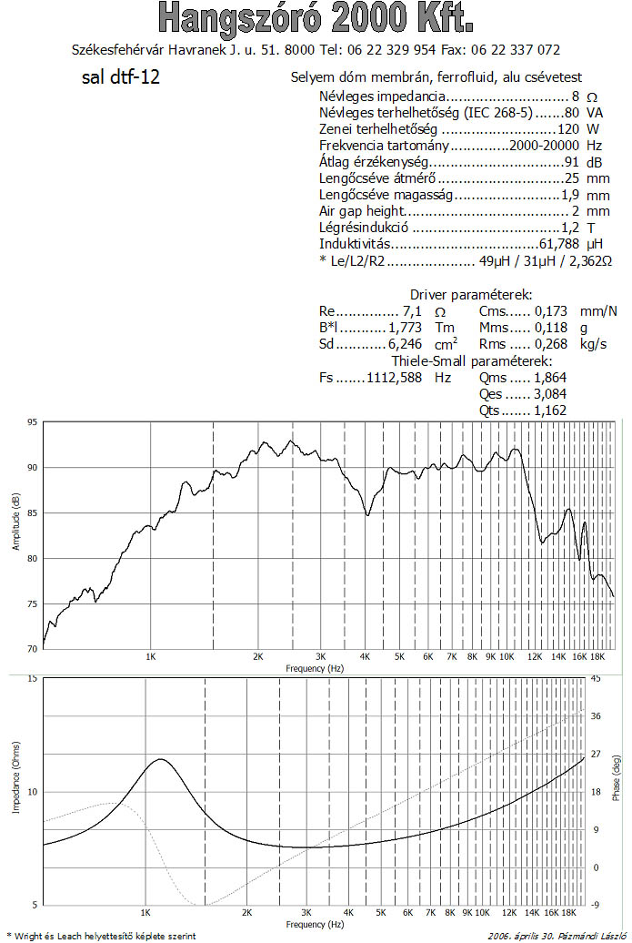

Ha megvenném a SA 2540 et és még hozzá valami magasat néznék és bekötném a hangváltóval, akkor hogy szólna??? Rockal

És ha 2500Hz -el számolunk, akkor jól müködne-e az egész cucc? Ha nem jó, akkor hány Hz vel számoljak? Milyen hangja lenne rock hallgatásakor?? És ha elkésziteném azt a bizonyos hangválltót, amelyhez 0.72uH induktivitásu tekercs kell és 5.6µF kondik kellenek milyen lenne?

Az alap hiba ott van, hogy SAL-nál 200mm-es és afölötti átmérőjű hangszórókkal kétutas rendszert építeni nem lehet.

Akkor még az sem egy kizárandó megoldás, ha növeljük az összeget, de mind1 nah akkor ugy lenne jó ha SA 2540(mély) SA 1315(mélyközép) és esetleg SAL DTF 20 (magas), és akkor igy lenne a legszakszerübb, ha olcsón de akkor már 3utasba csinálom meg igyvan vagy nem ?? de a magassugárzó még mindig nem biztos, hogy melyiket kellene berakni

(#) pl13 válasza tommygun19 hozzászólására (») Jan 21, 2009 /
Ezt inkább mégis zárd ki. Egy háromutasra nem vagy felkészülve. Nagyon nem.
Akkor már inkább két 160-as, "mélyközépnek" nevezett szörnyeteg a SAL-tól, és egy dóm magas. A DTF-12 a leginkább elviselhető, de még az is nagyon nagyon gyenge példány.
