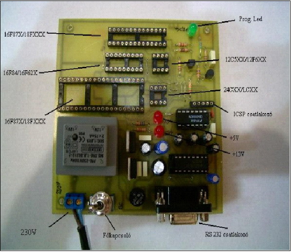

Kicsit fárasztó már programozás közben ide - oda pakolgatni a a PIC - et a programozóba meg a céláramkörbe. A másik dolog pedig hogy nem tudom hogy a programozóm milyen is igazából. Az icprog és a winpic800 - on JDM -et kell beállítani. RS232 - ön kommunikál a számítógéppel és külső tápos. Két IC van benne, az egyik a MAX232 és a másik egy cd4093 4 nand kaput tartalmazó ic. Melékelem a képét. van rajta ICSP csatlakozó is. A kép szerint balról jobbra a lábkiosztások: Vss, PGC, PGD, MCLR, Vpp. Lehetne e úgy hogy mondjuk a céláramkörömbe hagyom a PIC - et, csak mondjuk úgy építem meg hogy kivezetékelem a PIC megfelelő lábait és rákötöm az égető ICSP csatijára? Nem okoz e ez károsodást a céláramkörben, vagy akár az égetőben? hiszen az alkatrészek ott fognak lógni például az RB6 - os lábon.

Most a 8.15 van a gépen ,ezzel nemmegy... Idézet: „A kép szerint balról jobbra a lábkiosztások: Vss, PGC, PGD, MCLR, Vpp.” MCLR-nek es Vpp -nek ugyanannak kell lennie - nem Vdd-re gondoltal?
A tegnap emlegetett PICkit3 plakátján, némelyik PIC adatlapon, de Ic Circuit Serial rogramming (ICSP) Guide dokumentumban is részletesenismertetik, hogy a programozáshoz használt lábakat le kell választani valamilyen módon. Ez különösen az MCLR lábnál érdekes, a "magas feszültségű programozás" miatt.
Vigyázat! A képen az ASIX programozó ICSP csatlakozója látható, melynek lábkiosztása eltér a PICkit2-től! Kép: Hivatkozás Vigyázat! A képen az ASIX programozó ICSP csatlakozója látható, melynek lábkiosztása eltér a PICkit2-től! Az RB6/RB7 nem ennyire vészes,de ha egy külső áramokör (pl. logikai kapu) kimenete van rákötve, akkor mindenképpen le kell választani egy néhányszáz ohmos ellenállással. Általános szabályt erre azért nehéz adni, mert ki tudja, hogy mi van rákötve?

A Vpp a legkritikusabb. de ha van 10 kOhm a VDD és az MCLR (amelyikre direktben mehet a programozó Vpp lába), az elmegy. A párhuzamos diódát nem tartom szerencsés ötletnek!!!! Azt azért szokták berakni, hogy a tápfesz lekapcsolásakor gyorsan húzza le az MCLR lábat. De programozáskor a magasabb pozitív potenciálon levő Vpp-t rányitná a VDD vezetékre!Mi meg pont ezt szeretnénk elkerülni... A PIC VDD lába és a tápfesz közé berakható egy Schottky dióda (BA160, vagy akár kisebb áramú is). A programozó VCC pontja pedig természetesen közvetlenül menjen a PIC-re. Ellenállást nem tennék VDD-re! De kis fogyasztású (max 2-300 mA áramkör esetén pl. a PICkit2 simán elbírja az egészet,a dióda elhagyható. RB6 és RB7 jó úgy, ahogy írtad.
Bocs, nem vettem észre, hogy az általam belinkelt, Interneten talált rajz sem felel meg PICkit2 csatlakozó kiosztásának!!! Nem a 2-es láb üres, hanem a 6-os. Emiatt az összes többi feljebb megy eggyel.
Ebben - ICSP röviden - Van egy rajz ami stimmel.
