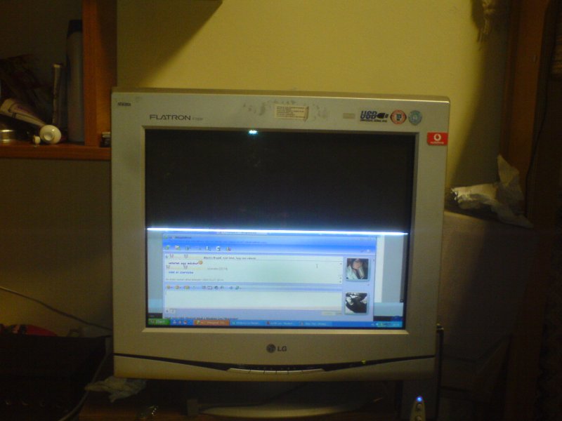

képcsöves monitorom megadta magát de még használható, csak kicsit nehézkes... (képet mellékelem)
eleinte csak ritkán (egy-két naponta) csinálta és ki-be kapcsolás után hibátlanul működött. Tegnap azonban végleg megadta magát. Nrm tudnátok segíteni hogy mi lehet a baja? Hidegen nem csinálja csak kb 3-4 perc használat után és ütésre (nem én voltam) bevillan a teljes kép de nem marad úgy...
A monitor egy 2003as LG flatron F700P.
előre is küszi mindennemű segitséget

(#) mdecsi válasza banyaiakos hozzászólására (») Jan 28, 2009 /
A függőleges eltérítés megpihent. Viszont úgy látom csak a felső 50%-ban. Szerezz hozzá rajzot és nézd végig a függőleges eltérítés áramkörét. Úgy tűnik a vezérlésében lehet gond, jó eséllyel csak kontakthiba.
Esetleg előfordulhat az is, hogy a tekercs szakadt le fizikailag a képcső nyakáról, ezt könnyen ki lehet szúrni.
Ha nem értesz hozzá inkább ne nyúlj bele, mert azon a környéken elég nagy feszültségek futkosnak...

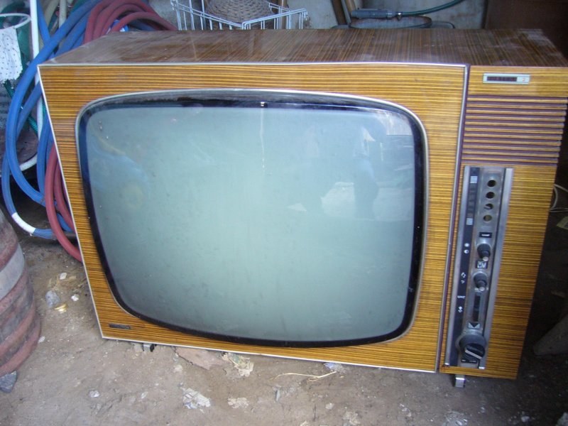

(#) küzmös Gergely hozzászólása Jan 28, 2009 /
Sziasztok! Mi lehet a baja? A PLC85-ös cső cseréjén már túl vagyok..
(#) Action2K válasza küzmös Gergely hozzászólására (») Jan 28, 2009 /
Nincs valahol kontakthiba a függőleges eltérítésnél (csatlakozó, panel...), esetleg a tekercs nem szakadt?
(#) llaci56 válasza küzmös Gergely hozzászólására (») Jan 28, 2009 /
A második kép szerint nincs függőleges eltérítés.
(#) Vacok válasza kocici17 hozzászólására (») Jan 28, 2009 /
Azt nagyon megköszönném, ha tudnál nekem ebben segíteni.
(#) oregtamas0202 válasza küzmös Gergely hozzászólására (») Jan 28, 2009 /
Üdv Gergely. Ez sor rész hiba. Sajnos igen sok minden csinálhat ( primer-szek- booster rész. De lehet oka hogy a takarításnál a sor szinkron trimmer eltört(vagy nagyon eltekerted). A lényeg a fényerőt minimumra vissza venni( képcső beég).Ha izzik a PL500 =primer/PY88=NAGYFESZ tekercs. stb. Mi újság az orettával?Keress magánba hogy ne untassuk a fórumozókat. Öreg T Ui: maradhatunk itt is!

(#) küzmös Gergely válasza (Felhasználó 13571) hozzászólására (») Jan 28, 2009 /
a tévé típusszáma:TA 4106
talán a képkimenő trafó? De az szakadhat meg "lassan"
hiszen először csak megfeleződött a kép,aztán további próbálkozások után (1 hét után) lett ez az "eredmény"
(#) küzmös Gergely válasza besi99 hozzászólására (») Jan 28, 2009 /
Az ellenállást majd megmérem elég vacakul néz ki az biztos úgy láttam a kondi talán gyárilag lehet úgy..
(#) Imi65 válasza küzmös Gergely hozzászólására (») Jan 28, 2009 /
A vízszintes sincs rendben, mérni kéne boosterfeszt (arról megy a blocking oszcillátor is).
(#) küzmös Gergely válasza oregtamas0202 hozzászólására (») Jan 28, 2009 /
köszi a tippeket Tom ezt a fényerő levételt megis nézem ... kíváncsi lettem
