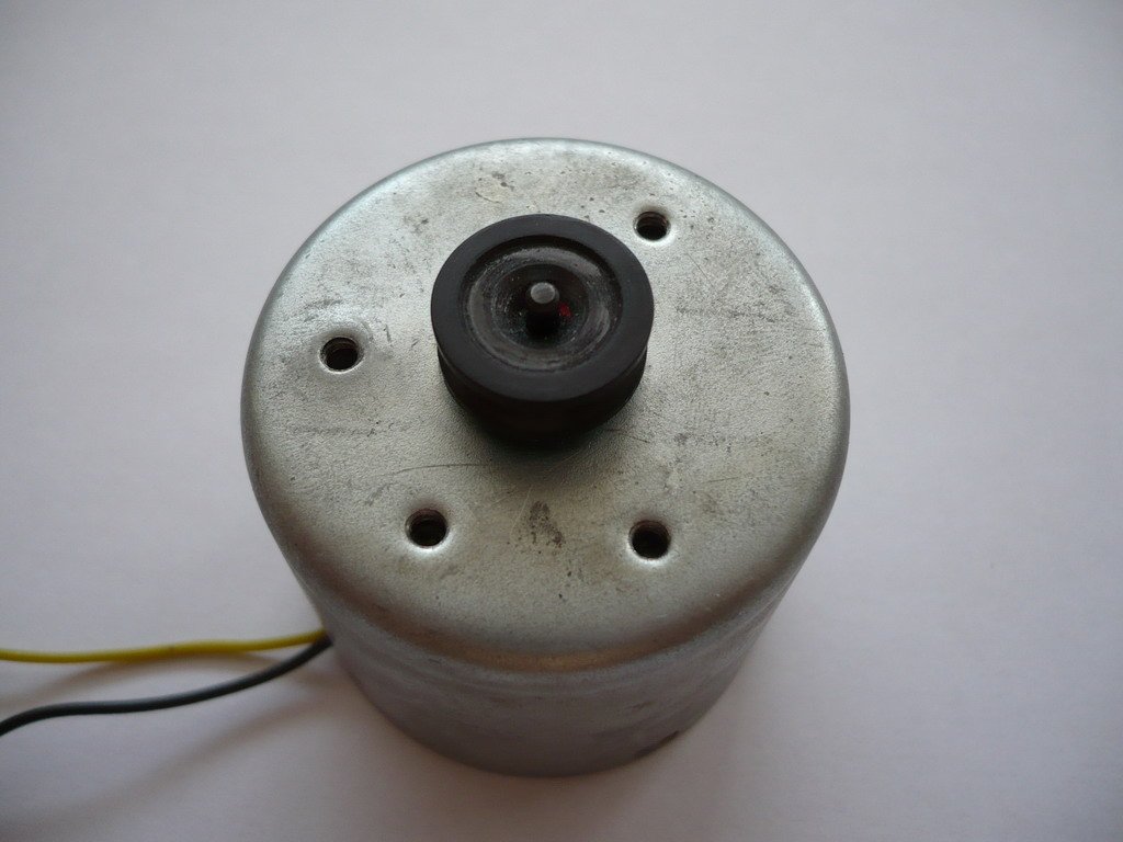

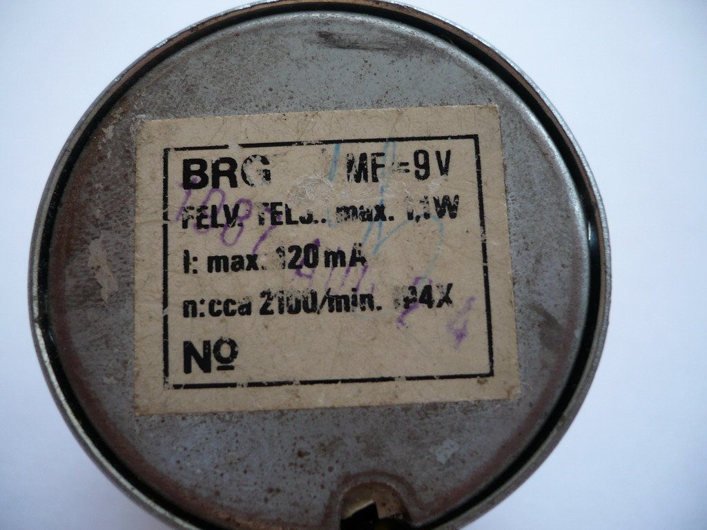

(#) Lalax hozzászólása Aug 15, 2009 /
Bemutatok egy régiséget!
BRG
- 9V
- 120mA
- 2100 rpm
Évjárat:kb. 1987
A képek a fájlmellékletben találhatók!
Üdv: Lalax
