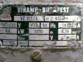

Helló! Szulek azt mondta Y jel van beleütve az adattáblába utólagosan! Ha ez így van, akkor csillagba van kihozva a tekercsek kivezetése is. Tudom, hogy alap esetben a 230/400-as bekötése deltába kötve lenne jó 230-ra, de ha úgy tekercselték meg mint egy mezei mosógép motort akkor marad a csillag kötés. Az ábrát találtam, nem én kreáltam, de szemléltetőnek megteszi. Üdv.:VIM

(#) frank tibor válasza VIM hozzászólására (») Jan 31, 2009 /
Köszőnöm a választ, közben visszaolvasgattam a hozzászólásokban és megtaláltam az általad belinkelt PDf-be a kapcsolást. Mint kiderült ez Y/230Volt -os bekötés, a 3kivezerésü 400V/Y motorok köthetők így be 230V-ra. A motorteljesítmény ebben a kopcsolásban olyan kicsi hogy a gyakorlatban nam használják.

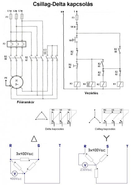

(#) Imi65 válasza stear hozzászólására (») Feb 10, 2009 /
A motorokon kétféle felirat szokott lenni.
1; 220/380V Delta/csillag
2; 380V delta. (380/660V Delta/csillag)
Értelemszerűen az 1. verziót csillagba, a 2. -at - üzemszerűen - deltába, vagy csillag/delta átkapcsolóba kötjük.
Egy 1,4kW-os motor 3x10A-ról is elindul, ezért a csillag/delta indítás szükségtelen.
Csillagkapcsolásban a lemezeket a felső (vagy aló) 3 kapocsra tesszük, vízszintesen, delta kapcsolást a 3 lemez függőleges, párhuzamos elrendezésével valósíthatunk meg. Csillagban a 3 üresen maradt kapocsra kötjük a 3 fázisvezetőt, míg a 4. védővezetőt (zöld-sárga) a motor fémtestén kialakított földelési ponthoz kötjük. Delta kapcsolás esetén az áthidaló lemezekkel kötjük össze a fázisvezetőket (értelemszerűen felhasználva a szorítóanyákat).

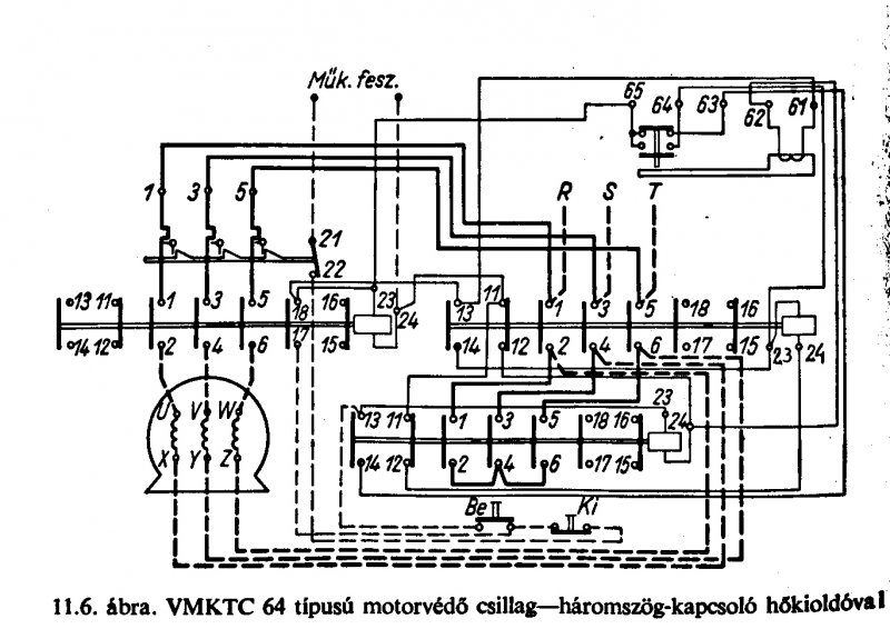

(#) Pulyka hozzászólása Feb 18, 2009 /
Szükségem lenne egy csillag-delta motorindítás kapcsolási rajzára
Oktatóhelyünkön az oktatónk már talált egy-kettőt a könyvben,de szemmel láthatóan elég hiányosak voltak,és nem működtek volna!
Ha lehet olyan legyen,amiben 230V-os mágneskapcsolók vannak,és egy ugyancsak 230-as időrelé,ami a beállított érték után csillagból kapcsoljon át deltába
Hőkioldó(hőbimetál) nem muszáj,azt a legegyszerűbb beépíteni,ha nem lenne a rajzon!
A kapcsolást gyakorlásképpen,és időtöltésképpen rakjuk őssze!
Persze szakoktató mellett
Köszi előre is,remélem nem nagyok az elvárásaim
Üdv:Tomi
(#) frank tibor válasza Pulyka hozzászólására (») Feb 18, 2009 /
Helló
Ez egy gyári motorindító kapcsolása. A működtető feszültséget te választhatod meg. A mágneskapcsolók és az időrelé feszültségének persze meg kell eggyeznie. Ha van még bimetálos időrelétek is valódi retro motorindítot tudtok építeni. Persze helyettesíthető a mai elektronikusakkal is. Ez egy szép feledat.

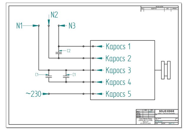

(#) tekilla12 hozzászólása Márc 2, 2009 /
Azt szeretném kérdezni,hogy a mellékelt képen látható motort megcsináltam köszörűnek,de szerintem nagyon lassan pörög.Köszörüléskor nincs szikra!Elméletileg a centrifuga ford szám, van bekötve.A motor adatai 2900/450,120/60w Szerintem a 2900 fordulat nincs meg!Ha tud segíteni valaki,megköszönöm!E rajz alapján kötöttem be!Az N1 bekötés a centrifuga fordulat,de szerintem lassú!
(#) VIM válasza pisti21 hozzászólására (») Márc 2, 2009 /
Helló! Nem! Csak 2kW alatt oldható meg amit te szeretnél. Üdv.:VIM
(#) VIM válasza tekilla12 hozzászólására (») Márc 2, 2009 /
Helló! Most ez volt az eredeti kapcs rajza, vagy te akartad így bekötni, mert nem mindegy. Egyszerre csak az egyik bekötést kellene megpróbálni.Üdv.:VIM
(#) tekilla12 válasza VIM hozzászólására (») Márc 2, 2009 /
Ezt a rajzot az egyik fórumozó küldte,hogy így kell bekötni!Ha csak az egyik kondit rakom rá akkor is ugyen úgy elindul,és semmi változás a fordulatban!Lehet,hogy a motor csak ennyit tud?
Úgy is lassú ha az egyik kondit a kettő közül indítás után leválasztod? Ha már egyszer azt mondták hogy úgy kell bekötni. A tetején mi az a fém "dobozka"? Nem a hővédelem kapcsolója?
(#) tekilla12 válasza VIM hozzászólására (») Márc 3, 2009 /
Ez egy jó kérdés nem tudom,hogy mi az a tetején!
(#) VIM válasza tekilla12 hozzászólására (») Márc 3, 2009 /
Csatlakozik bele vezeték? Mert az lenne a "nulla" a tekercsekhez.Ha nem csatlakozik akkor belül van kötve és úgy kihozva a kapocslécre.
