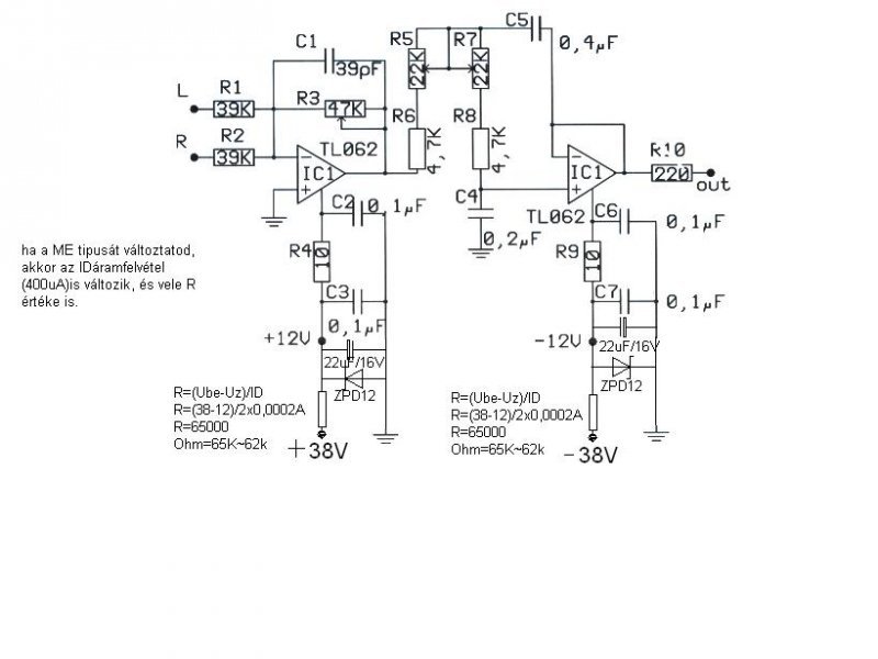

(#) szamóca válasza csezoli21 hozzászólására (») Feb 6, 2009 /
Amint írtam is a rajz mellé, függ a ME típusától az érték.
A TL062 az egy speckó alacsony tápáramú tipus, adatlapja szerint
„Low Supply Current: 200 uA/Amplifier”
azaz 0,0004A /tok Így kapsz 65kOhm-ot. (38V-12V)/0,0004A=65000Ohm
A 3,3K ellenállással 0,0078A azaz 7,8mA/tok az áramfelvétel. Ez az áramfelvétele Pl az NE5532 tipusú OPA-nak (tipikus:8mA)
(#) csezoli21 válasza szamóca hozzászólására (») Feb 6, 2009 /
Heló
tehát a TL062 65kOhm os ellenállás kell!?
NE5532 pedig 3,3K kell?
És a te számításodba bele van számolva a zénerdióda nyitóárama is?
Igazad van, az nincs benne add hozzá. (4814Ohm~4,7kOhm)
Nekem 7mA zener árammal, és 0,0004 A el 3715Jött ki tehát 3,7KOhm!?
A ugyanennyi zener árammal, és a 8mA ic árammal meg 3714 ez is 3,7KOhm! Akkor ez így van vagy valamit elrontottam?
Igen 26V/74mA-nál 3,5k lenne. Én a ZPD12 adatlapján 5mA láttam ezért tér el a tiedtől a számítás. Az utolsón még alakíts.
(#) MPedro válasza csezoli21 hozzászólására (») Feb 6, 2009 /
heló most így ahogy te mondtad 5 mA el 5,2 KOhm jön ki de mind a kettőre megint csak,...
(#) Zupp87 válasza csezoli21 hozzászólására (») Feb 6, 2009 /
Nem kötexés, de a Zener-dióda záróirányban használatos, ha Zener-ként akarjuk használni De nem is ez a lényeg,mert ez gondolom mindenkinek világos. Igaz, zeneren záróirányban is folyik áram (letörési tartomány), csak azt szerintem nem nyitóáramnak szokás nevezni.. mert ez sztem félreérthető.. de ki hogy nevezi, ez csak szőrszálhasogatás részemről Senki ne vegye szivére
(#) csezoli21 válasza Zupp87 hozzászólására (») Feb 6, 2009 /
én ezt már végképp nem értem van ez a kép!
Most akkor így kell bekötni? És mekkora ellenállás kell oda?
A diódákat igen. Úgy, ahhogy a rajzon van. Az ellenállás kiszámításának pontos mikéntjét majd megkukkolom, fejből sajna már nem megy, nem szeretnék hülyeséget írni. De valszeg a szamóca képlete helyén való.
