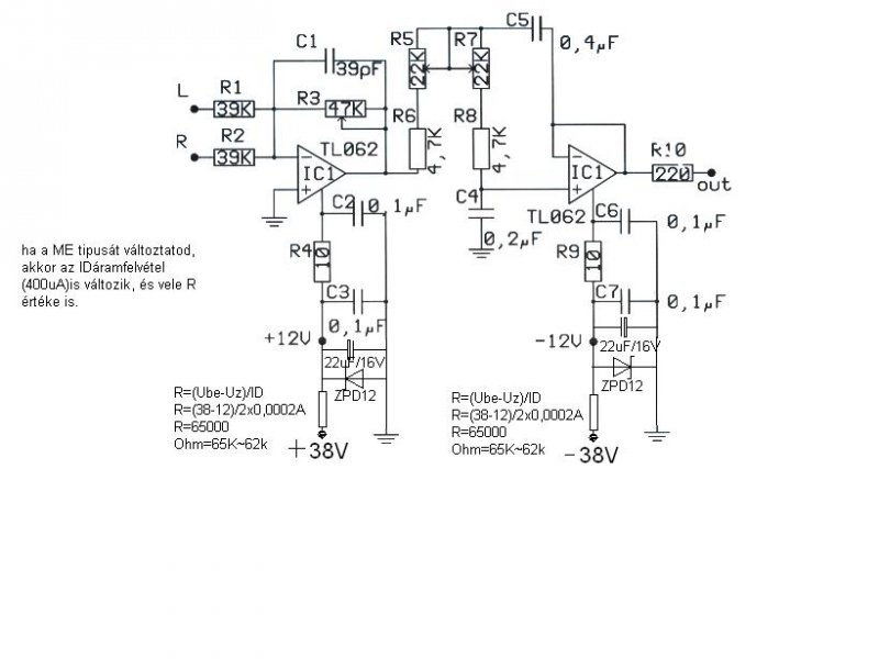

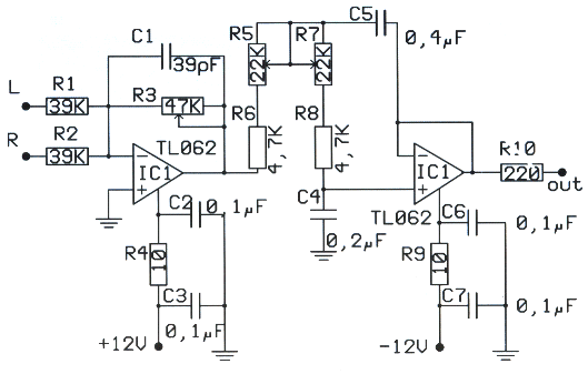

(#) csezoli21 hozzászólása Feb 3, 2009 /
A mellékelt szubszürőt néztem ki hozzá, csak az a bajom hogy ez +-12 voltról megy, szerintetek nem lehetne megoldani hogy a tápról menjen? tehát +-38Voltról?
Amúgy jó hozzá?

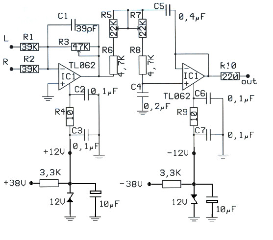

(#) szamóca válasza csezoli21 hozzászólására (») Feb 3, 2009 /
Zénerdiódás stabilizálással igen.
(#) csezoli21 válasza szamóca hozzászólására (») Feb 3, 2009 /
tudnál rá valami kapcsolást mutatni? hogy hogyan képzelted el?
(#) szamóca válasza csezoli21 hozzászólására (») Feb 4, 2009 /
Így.
(#) csezoli21 válasza szamóca hozzászólására (») Feb 4, 2009 /
Köszönöm
Tehát kell hozzá 2db 22µF /16V kondi, elkó lehet?
meg 2db zpd12 zénerdióda
meg 2 db 65 vagy 62 KOhm os ellenállás? hány Wattosak legyenek?

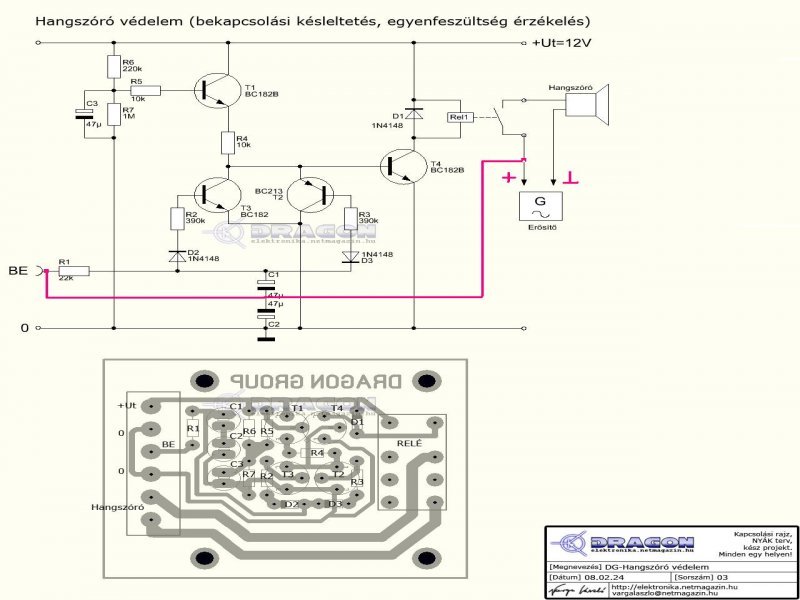

(#) csezoli21 hozzászólása Feb 5, 2009 /
Nincs valakinek véletlenül hangszóróvédő kapcsoláshoz olyan nyákterve, meg beültetési rajza, meg alkatrészlista, ami esetleg 3 bemenet, meg 3 kimenettel rendelkezik? a táp meg vagy +-38 vagy +-12 Volt!
(#) csezoli21 válasza szamóca hozzászólására (») Feb 5, 2009 /
heló
nem akarok kételkedni a szavadban, de mivel későn válaszoltál máshol is feltettem a kérdést, és ott ezt kaptam, tudom ugyanaz a kapcsolás, csak azt írta ott valaki hogy a két dolog között az ellenállás értékében nagyságrendbeli különbségek vannak, akkor most melyik a jó? amit te küldtél vagy ez?
(#) Tomy27 hozzászólása Feb 5, 2009 /
Szia Zoli! Én sem akarok kételkedni szamóca tudásában, de szerintem a második általad belinkelt közelebb áll a valósághoz.
(#) Bassmester válasza csezoli21 hozzászólására (») Feb 5, 2009 /
Szinte bármelyik kapcsolást megcsinálhatod 3 bemenetesre. Én a mellékelt védelmet használom, ennél a bemeneten lévő 22kOhm-os ellenállás, párhuzamosan történő duplázásával, triplázásával csinálhatsz rá plusz bemeneteket. Mivel egy relével megy az egész, így bármelyik végfok hibájára mindegyikről leválasztja a hangfalakat. Sokkal jobb megoldás mindegyik csatornára külön védelmet rakni, de egyúttal drágább is.
