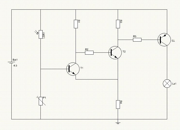

Heló!
Küldök egy kapcsolási rajzot.
Az elemek értékét nem jelöltem meg, mert nem számoltam ki, csak egy működő elvet szeretnék mutatni.
A T1 T2 alkot egy Schmitt triggert ami a fényellenállás és a poti által meghatározott feszültségen billen és kapcsolja a T3 tranzisztort.

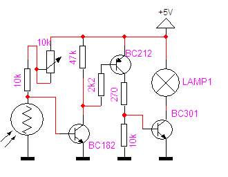

A leírásodból kikövetkeztetett kapcsolást(ami nem egyezik már az első hozzászólásban közölttel!) tovább gondolva csatoltam a rajzom. (Eddig úgy vettem észre, ez egy tanulgatás lenne és nem egy kész, tökéletes megoldás keresése egy feladatra. Jól látom?)
Ezt még számtalan megoldással(és alkatrészek további hozzáadásával) lehet tovább fejleszteni, ami csak jobbá teheti az áramkört(kisebb fogyasztásúvá, szintre billenővé és még sorolhatnám). Egyelőre ez is egy lépcső, amit ki lehet próbálnod.
//hibás rajz kicserélve a jóra

(#) watt válasza Bago hozzászólására (») Feb 7, 2009 /
Azért még egy tranyó igazán elférhetne, vagy az már sok? Szerintem a 12mA sok, ha egy alkatrésszel tizedére lehet csökkenteni.

A 369233 hsz-ben közölt rajzon a BC212 tranzisztor nem fordítva van bekötve?
(#) watt válasza Bago hozzászólására (») Feb 9, 2009 /
Tiéd a piros pont, igen, fordítva van! Bocsi, megtréfált a szerkesztőm és figyelmetlen is voltam.
Viszont szerettem volna már kérdezni, hogy neked tényleg olyan fényellenállásod van, ami a fényre növeli az ellenállását?
(#) watt válasza Bago hozzászólására (») Feb 9, 2009 / 4
Kijavítottam a rajzot.

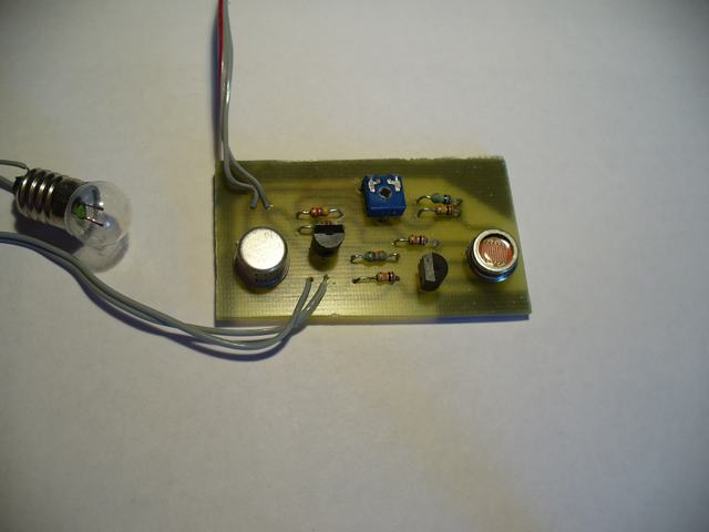

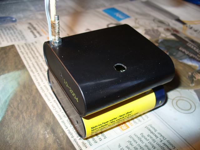

Elkészült a nagy mű! Mágikus gyertya!
Bevallom, az ötlet nem az enyém, de a megvalósításnak ez a formája (az elektronika is és a doboz is) az én "találmányom".
A játék használata nagyon egyszerű. Az akasztófán lóg egy izzó, amit egy közönséges öngyújtóval, vagy gyufával lehet "meggyújtani". Ha már nincs szükség arra, hogy világítson, egyszerűen elfújjuk, amitől elalszik.
Működését tekintve az öngyújtó lángja a fényérzékeny ellenállás értékének lecsökkentésével bekapcsolja a lámpát, mely miután világítani kezd, bekapcsolva tartja önmagát. Amikor elfújjuk, az izzó fényköre kikerül az érzékelő hatóköréből, ezáltal megnő az érzékelő ellenállása, így lezárja a tranzisztort.
Az elektronika megvalósításánál nem az eredeti ötletem használtam, hanem Watt megoldását alkalmaztam, kissé átalakítva. Ezúton is köszönet érte.
A játék doboza egy kimerült és kibelezett laposelem tokja. Az akasztófa a dobozból kiálló csavarhoz bandázsolt hurkapálcika. Energiaellátásáról egy laposelem gondoskodik, ami a doboz alatt helyezkedik el gyurmaragasztóval rögzítve. A NYÁK a dobozba egy méretre vágott hungarocell tömbbe van beágyazva.
Az izzóra papírvitorlát ragasztottam, hogy könnyebb legyen elfújni.
Mégegyszer köszönöm mindnyájatok segítségét!
Itt vannak a képek, és egy videó.

(#) Bago válasza watt hozzászólására (») Feb 15, 2009 /
Még egy kérdés Watt rajzával kapcsolatban: Miért kell a BC182 a BC212 elé?
(#) watt válasza Bago hozzászólására (») Feb 15, 2009 /
Kis árammal lehet meghajtani, és nagy árammal kapcsolja a végfoktranyót. (áramerősítés, impedancia illesztés)
