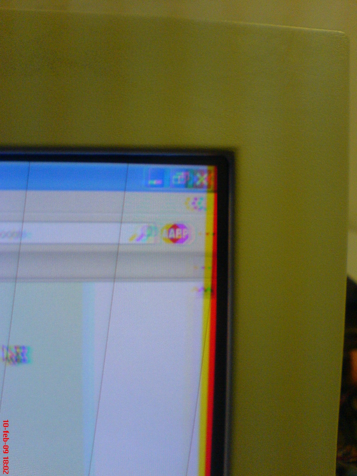

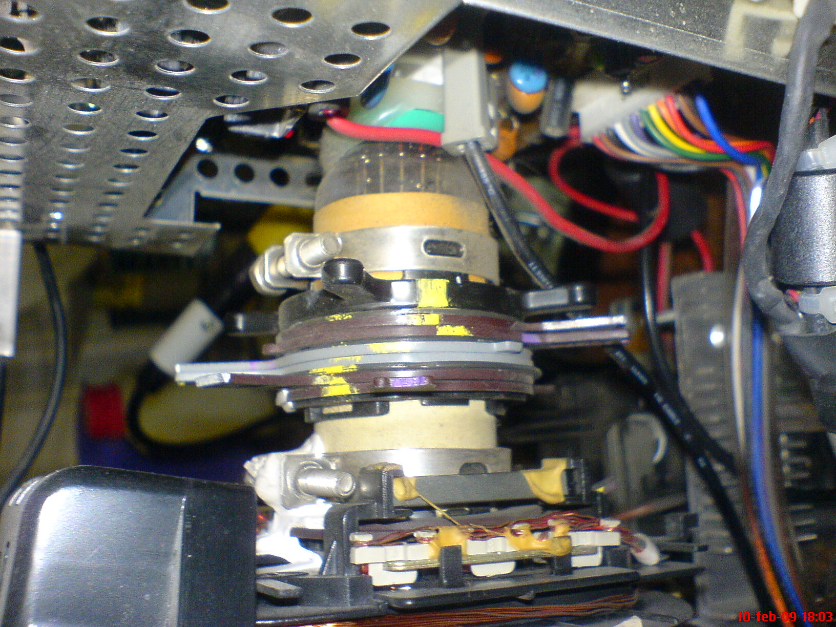

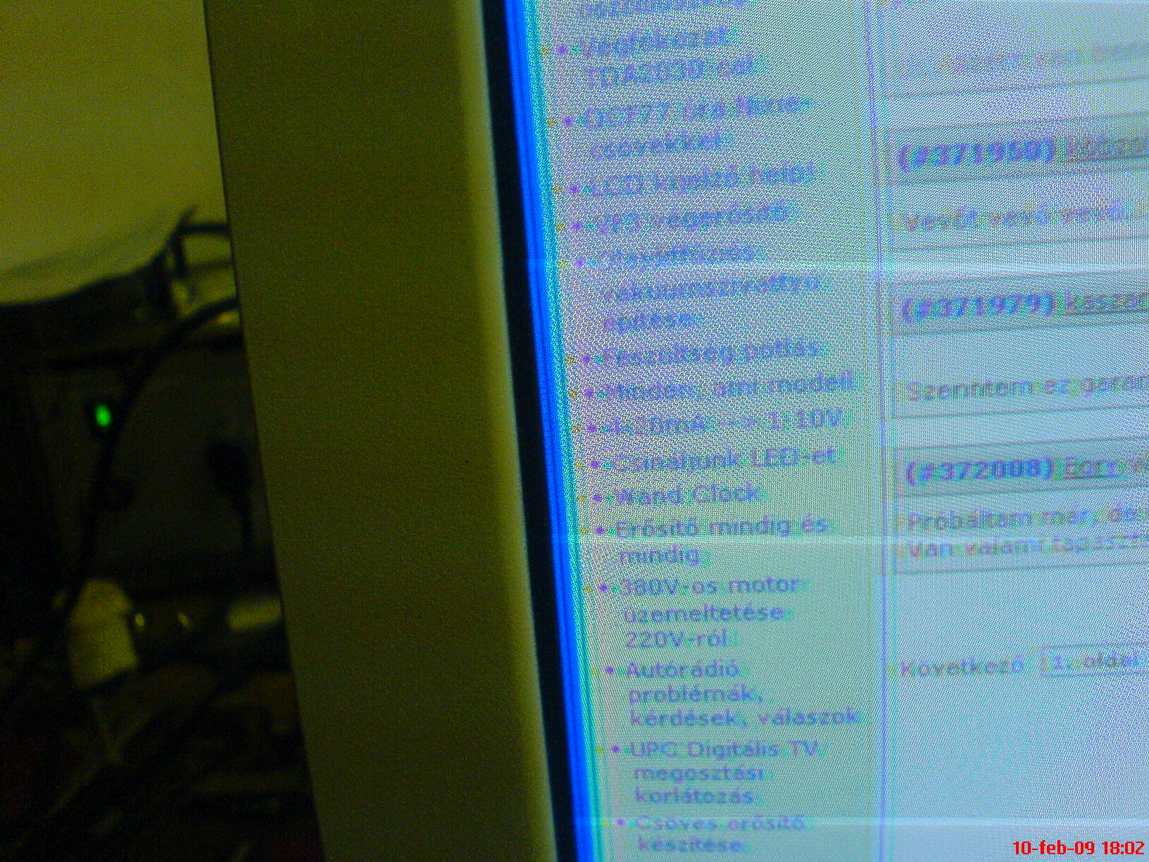

Működik a monitor. Tényleg a táp IC volt a hibás. Kicseréltem, beállítottam a 14V-ot és megy is. Viszont nem stimmel a kép. Szerintem konvergencia hibás. A színek el vannak tolódva, mint ahogy a képeken is láthatod. A konvergenciaállító gyűrűkön is látszik a gyári beállítás utáni festés, de most nem ott áll. A tulaj azt mondta, hogy szétszedte mielőtt ideadta és kiporolta. na de attól, hogy állítódhatott el? Ha visszaállítom egy vonalba a három külső gyűrű, akkor vajon jó lesz? Addig nem nyúlok hozzá, míg valaki meg nem mondja a tutit. mellékelem a gyűrűk képét is.
(#) Ricsi89 válasza Ricsi89 hozzászólására (») Feb 10, 2009 /
Még a képek a gyűrűkről. Meg az nem világos, hogy miként állítódott el, ha a gyűrűk tövénél a csavar meg van húzva jól és kézzel meg sem mozdulnak a gyűrűk.
(#) kocici17 válasza Ricsi89 hozzászólására (») Feb 10, 2009 /
Van egy biztosyto leszorytoja azt engedd fel és utána állitsd vissza a gyári festékre, ha rendes jelzöfesték volt ott akkor arra, ha nem akkor a gyürü jelre, Jelezd mi történt, mert annak jonak kell lennie , kivéve, ha a gyárban át nem állitották,
Akkor viszont irni fogom, hogy hogy kell.
Azt a fehér festéket hozd egyvonalba és jóóóóóóóó
(#) Ricsi89 válasza kocici17 hozzászólására (») Feb 10, 2009 /
nem a sárgát kellene? A fehérnél nincs elmozdulva az a három. Inkább a többi a három hátsóhoz képest.
