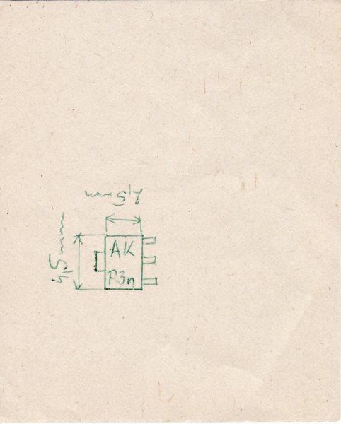

Sziasztok.Az alkatrész ugy néz ki mint egy SMD tranyó
felirat:A K segitsetek ha ismeri valaki.Elöre is Köszi.

(#) Bercisas válasza Bercisas hozzászólására (») Feb 12, 2009 /
AK
P3n
(#) llaci56 válasza Bercisas hozzászólására (») Feb 12, 2009 /
AK -> BCX70K Phi N SOT23 BCY59-x BC107
AK ->ZMV932 Zet I SOD323 5.5-17pF hyperabrupt varicap
Persze, ha ilyenkor tok típust is írnál, akkor egyszerűbb lenne...

Szia.Bocsi de nem tudom pontosan a tokozás számát,de teszek fel róla egy képet hátha segit.
Ez SOT89 -es tok. Erre sajnos nincs megfejtés a katalógusomban.
De viszont a :google:
BCX53-10 SOT89 AK
Itt meg is nézheted.
(#) Bercisas válasza llaci56 hozzászólására (») Feb 12, 2009 /
Köszönöm a segitséget,kipróbálom.
