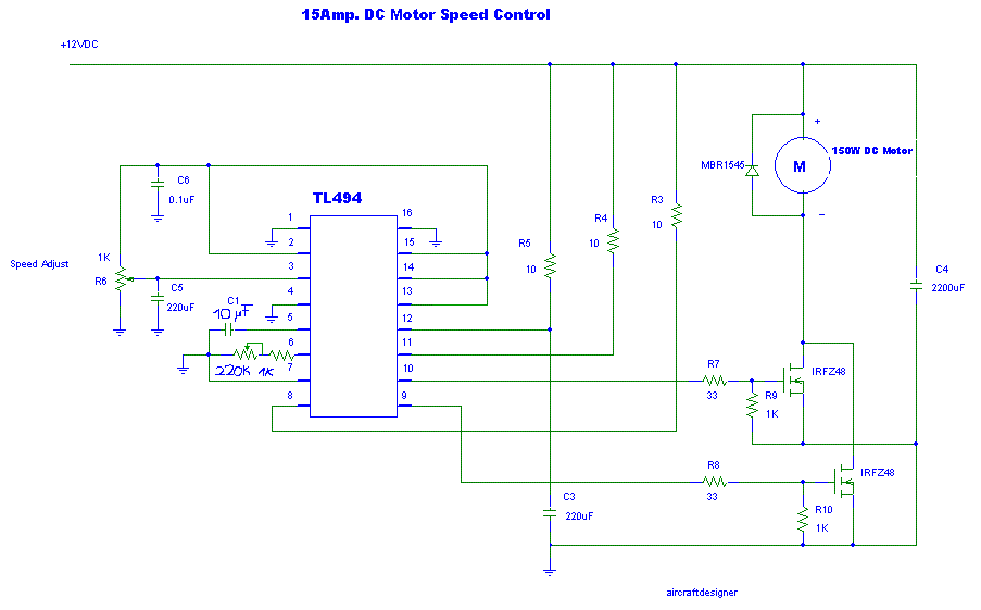

Arra lennék kíváncsi, hogy meg lehet-e oldani azt, hogy 1 neoncsövet rákötni 12V-ra, és egy olyan áramkörbe beletenni, ami azért felel, hogy a fényerejét változtassa teljesen halványodjon el, majd lassan erősödve teljes fénnyel világít.
találtam egy kapcsolást, amit megtekinthettekITTEN NI
kérdésem a következő: Lehetséges?
(#) zolee1209 válasza fireballelektro hozzászólására (») Feb 12, 2009 /
Pusztán a neoncsövet erről nem lehet üzemeltetni. Ahhoz kell egy kisméretű inverter, többnyire a neoncsővel adnak ilyet a PC-s boltokban. Azt tudom elképzelni, hogy annak az inverternek a bementi feszültségét változtatod igény szerint. Erre egy lehetőség a LINK-en látható. Ebből megépítesz egy csatornát, a kimenetére egy teljesítmény-tranzisztort kötsz, ami vezérli azt a kis invertert. Szerintem ez megfelelő...

Köszi! Értem, de és ez folyamatosan fog nekem villogni? mert az a poén benne, mert egy erősítőbe lesz, amit építek, és az oldala plexiből van, pont azért hogy látszódjon, és azt akarom, hogy éjszaka apámék megőrüljenek az UV kék pulzálástól
Amit én linkeltem, az lassan erősőödik, majd valamivel gyorsabban elhalványodik. A sebességet a kondi értékével lehet variálni. De ha neked pulzáló kivitel kell, akkor keress egy 555-ös astabilt, aminek tudod állítani a frekijét, meg a kitöltését, annak kötsz egy tranyót a kimenetér és úgy állítod be, ahogy jól esik (vagyis minél jobban idegesítse az ősöket...).

(#) zolee1209 válasza fireballelektro hozzászólására (») Feb 13, 2009 / 4
Összedobtam egy rajzot. Annyit kell tenned, hogy a motor helyére beteszed az invertert megfelelő polaritással. A rajzon látható két potival tudsz játszani ízlés szerint. Ha mindent jól számoltam, akkor 110Hz és 1Hz között tudod szabályozni a villogást, változtatható kitöltés mellett!
