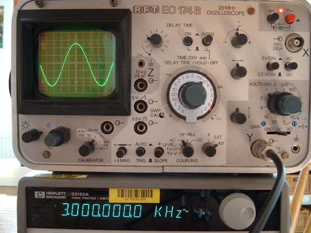

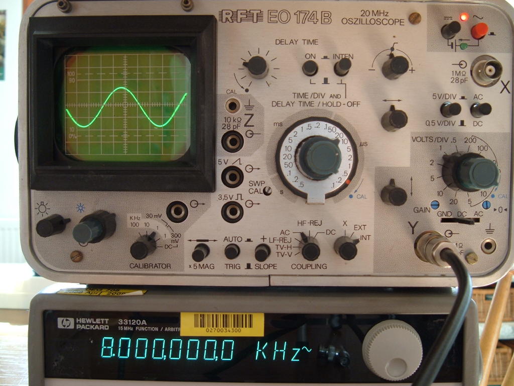

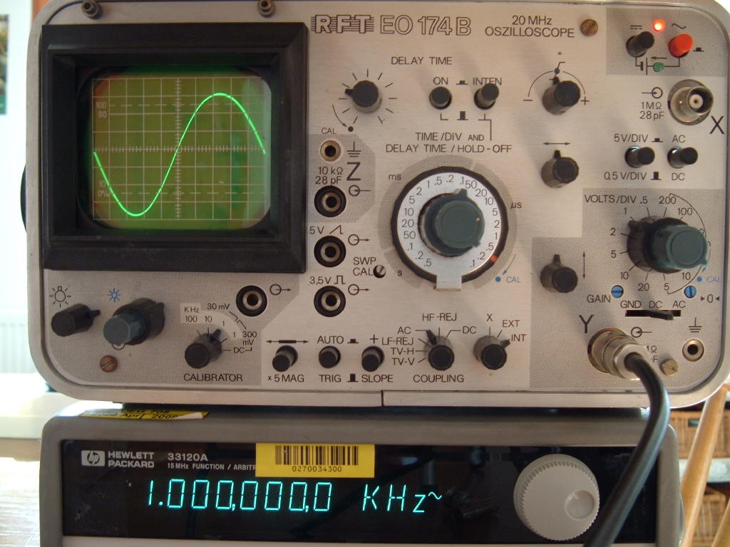

(#) lpcollector válasza CHZ hozzászólására (») Feb 14, 2009
Annyira dícsérték ezt a kapcsolást itt is, és a két csövet is, hogy nem szeretnék nagyobb módosítást eszközölni benne. Viszont néhány lappal előbbre azt olvastam, hogy Te a RIAA áramkörök nagy tudója vagy, és Moszkvai feltette éppen azt a Hiraga preampot amivel meghajtanám ezt az erősítőt. Nem látsz abban valamilyen erősítés csökkentési módszert, ami nem befolyásolja azt a szép nyílt hangzást, amihez azzal már hozzászoktam?
Megkaptam a generátort és itt vannak a jelek nyilt hurokban (pontosabban a globális visszacsatolást megszüntetve), de megvallom őszintén, nekem nem mond mást, minthogy így nem lehet működtetni ezt a kapcsolást az alacsony sávszélesség miatt. Vagy ha nem 1KHz-t tekintem a sávközépnek, akkor meg azt, hogy ott a kiemelés.
