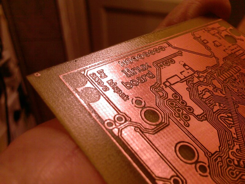

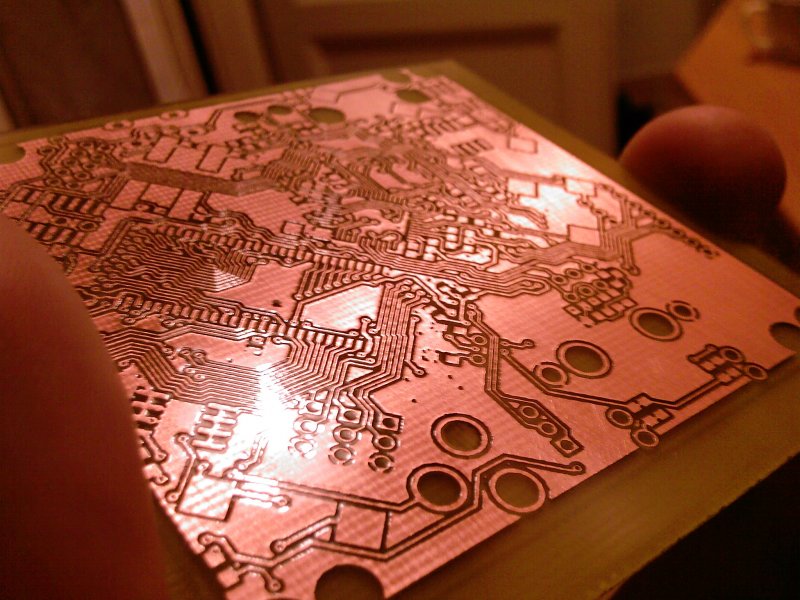

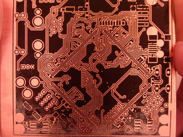

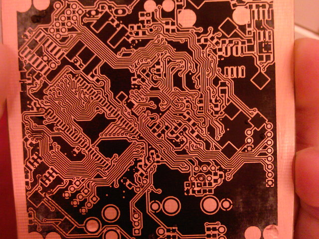

Nemrég a barátnőm egy olyan flashes játékkal játszott, ahol egy síkbarajzolható gráf eredetileg véletlenszerűen felvett pontjait kell addig rendezgetni, hogy az őket összekötő vonalak ne messék egymást. Hamar végig is vitte, aztán nagyon sajnálta, hogy nincs több pálya. Készítettem neki egy következő "pályát" , így született meg a linuxos boardom nyákja 6.5cm x 6.5cm-es méretben.
Sajnos ez a board nem igazán gyártható le házilag, de azért mégis kipróbáltam, hogy mit tud a laminálóm . A képeket mellékelem alul. Ezen a 6.5cm*6.5cm-en van egy 210 MIPS-es ARM9 proci, 32MByte SDRAM, 100Mbit/s ethernet, USB host, USB device, egy microSD kártyahely, és a tápja 2A-t le tud adni, ha kell. A microSD kártyán lesz majd minden valószínűleg JFFS2 fájlrendszeren.

Nem lett piskóta a minősége!
(#) Attila86 válasza lmao hozzászólására (») Feb 14, 2009 /
Gratulálok, kiváló lett a nyák!
(#) gulasoft válasza lmao hozzászólására (») Feb 14, 2009 /
Nagyon szép! Ez az amit ha házilag megcsinálsz kirakhatod a falra! Sajnos ezeket a lukakat kézzel kifúrni lehetetlen. Hányas fúró kell a fúráshoz? 0.6-os, 0.5-ös, vagy még kisebb? Ezt házilag megcsinálni valóban lehetetlen.
Az ilyen nyákot gyártasd le, ott meg is csinálják a furatfémezést. Ha mégis sikerülne megcsinálni, akkor tegyél fel egy képet a kész műről.

(#) lmao válasza gulasoft hozzászólására (») Feb 14, 2009 /
A vezetékek 8 milesek, a furatok 0.3mm-esek. Az Elektervvel szeretném legyártatni, otthon csak kíváncsiságból marattam le. Egyébként 0.5mm-es furatokat még épp tudok fúrni, csak a fémezés nem megy.
