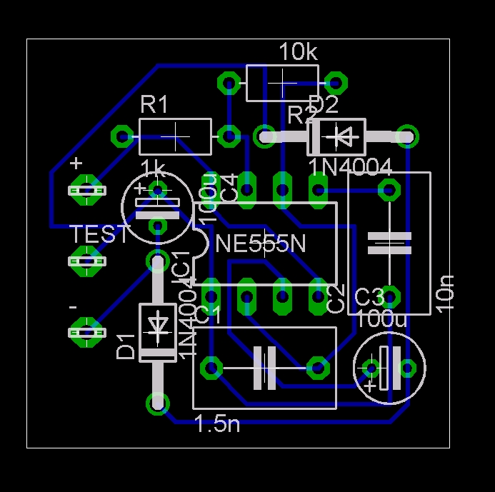

Valaki nem tudna mutatni ehhez a rajzhoz 555 el - fesz nyák rajzot és beültetési rajzot mutatni? Nagy segítség lenne!
(#) gtk válasza magellaner hozzászólására (») Aug 24, 2006 /
Ezt max 15 perc alatt meg tudod csinalni!
(#) Báddzsó válasza gtk hozzászólására (») Aug 24, 2006 / 4
szerintem ezzel menni fog, ha 1Hz-et akarsz akkor lehet nagyobb kondi kell... úgy variálja a frekit, hogy az egyik állapot (0vagy1) idejét csökkenti /növeli...
(#) Krisz03 válasza magellaner hozzászólására (») Aug 24, 2006 /
Nem lett valami szép, ugyanis nemrég ismerkedtem csak meg az Eagle progival, de szerintem meg fog felelni...
