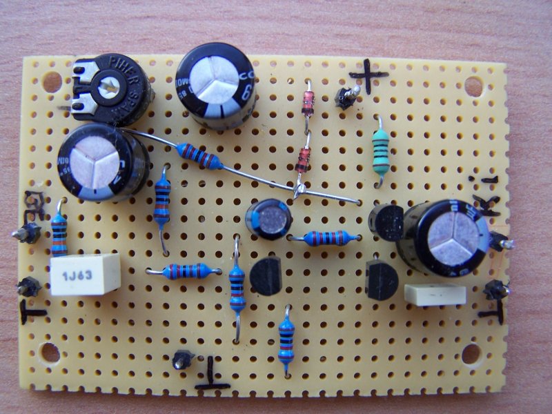

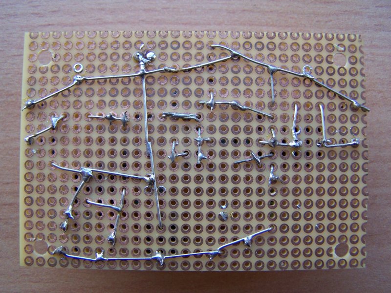

Én nem bajlódtam nyák tervezéssel.
Fogtam és a rajz alapján beforrasztottam az alkatrészeket egy raszteres nyákba. Alkatrész lábakat meg odahajlítottam ahova kell. Ennél egyszerűbbet már kitalálni se lehet.

Én is csak megerősíteni tudom, hogy sokszor felesleges nyákot készíteni. Az A osztályomhoz (DoZ) javasolt előerősítőt én is hasonló módszerekkel forrasztottam össze. Elém raktam a kapcsolási rajzot és annak a topológiáját követve "rápakoltam" az elemeket. Csak ott kell kicsit okoskodni, ahol keresztezés van, de azt meg legtöbbször az alkatrészlábak között el lehet vezetni.
Ui: Ha valakit érdekel a kapcsolási rajz azt is feltehetem. Egyébként azóta már rájöttem, hogy ehhez az erősítőhöz semmi értelme előfokot tenni. ![]()

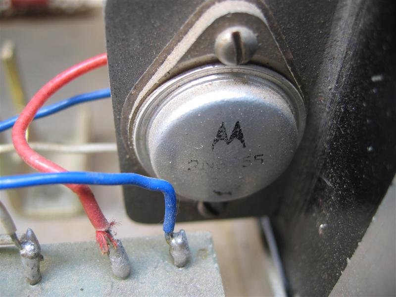

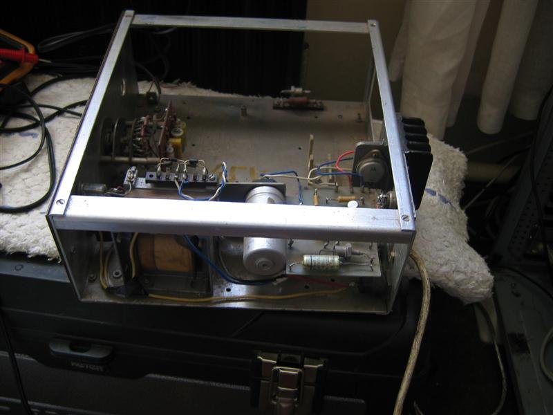

sziasztok!
találtam 2db régi érősitöt, amit szeretnék ujjáépiteni. Nemrég találtam rá erre a topicra, és nemis tudok nagyon sokat az A osztályu erősítőkröl, amiket itt szedtem össze a topicban. Szoval tanácsokat szeretnék kérni, megépithető a kapcsolás ekkora trafókra (45V, és 50V egyen, 1ágú) teljesitményröl nemtudok nyilatkozni. Rakok pár képet a dobozokrol, azis érdekelne milyen kapcsolás lehet ez, nemigen találtam mit ezekröl a régi tranyókrol.
nagyobb doboz.
Ennél még van "primitívebb" azaz olcsóbb megoldás. Én csak "kartonnyáknak" hívom. Ugyan ez, csak valami papírdoboz anyagából van a hordozó.
![]() Persze félreértés ne essék nem vagyok ellensége a rendes nyáknak, sőt... Azonban kezdőknek én is inkább a hagyományos módszert ajánlom, aztán ezután jöhet a nyáktervezés és készítés. Na de ez a topic nem erről szól. Elnézést a kitérőért.
