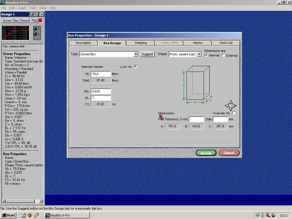

De azt is megköszönném ha kitalálnád nekem a doboz méreteket! Azt írtad hogy 80 Liter de nem tudom ki kell e tömni, meg mekkora legyen a szélesség hosszúság magassága, ha ez meglenne akkor megtudnád csinálni a hangváltót is! Nagyon hálás lennék érte! De ha pofátlanság ennyi mindent kérni akkor szólj és megpróbálom a dobozméretet megcsinálni, és akkor a hangváltót már egyszerűbben meg tudod nekem tervezni! Hogy legyen?
80 Literre a hangszóró adataival, és duplán téve a hangszórót zárt dobozba full csillapítása ilyen méreteket adott ki, szerinted? jó lesz? mit változtassak meg?
Reflexdoboz lesz belőle. De az oldalarányok nem ettől függenek, annak utána kell számolni a belső állóhullámok eloszlása szempontjából. Hogy egyik rezonanca se erősítse a másikat. Megcsinálom én, csak nincs túl sok időm.
Hú azt nagyon megköszönném És akkor a hangváltót is megpróbálod hozzá megtervezni? Mert az meg aztán főleg magas nekem! Akkor majd várom a válaszod és még egyszer köszönöm heló

Nah, akkor belső méreteknek 1100*245*300mm-t gondoltam, ez 80 liter könyéke, nagyjából jó lesz.

Oké köszönöm akkor ezt a 2 Mélyközépre meg a dt-99 magasra számoltad? Bele is férnek? És az előlapon hogyan legyenek a hangszórók? És reflex vagy zárt?
Ki kell e tömni, mennyire? Hangváltó?

A hangszóróelhelyezést még véigigszámolom. Váltóötletet nagyjból tudok mondani, b-reflex doboz lesz tehát reflexcsőre is számítanod kell, és annak a hangsolása rád vár majd.
Ahogy a csillapítóanyag mennyisége is. Majd arra kell vigyáznod, hogy a reflexcső környékét kerüld vele.
