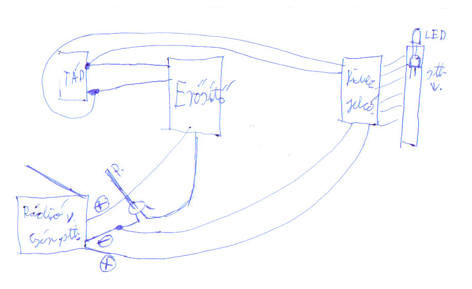

Én így kötöttem be a 47K-os potit(fájlmelléklet).
Megpróbálom azt a kapcsolást amit kaptam Kovidivi-től. Ez az erősítő csak egycsatornás, akor lenne kettő, ha mégegyet építenék.
Köszönöm a válaszokat!
Bocsánat a csúnyácska rajzért, siettem.

Kovidivi rajza tökéletes, de szerintem neked Einstein nem kell két poti. Hiszen a te rajzodon is csak egy poti van. Viszont a te rajzod nem jó. Egyrészt a földet nem szokás megszakítani, másrészt pedig a potinak a másik szélső lábára kell vezetni a jelet, és a középsőről levenni. Nem véletlen van a potiknak 3 lába...
ÍGY kösd be a potit!

Elég az az egy potméter is?
Megpróbálkozok vele.
(#) Kovidivi válasza Attila86 hozzászólására (») Aug 29, 2007 /
viszont ha sztereó az erősítő, és a "rádió" vagy erősítetlen jelforrás is (a rajzodon sztereó a rádió, meg gondolom számítógép van alá írva, ami szintúgy az) ,akkor kell két poti (sztereó mégiscsak job,mint mono), viszont ha a "rádió" tényleg monó, vagy a erősítő monó, akkor atilla86 utasításait kövesd!
(#) Attila86 válasza Kovidivi hozzászólására (») Aug 29, 2007 /
Ha a kivez. jelző mono, a jelforrás pedig sztereo, akkor csak 3db ellenállás kell plusszba.
(#) Einstein hozzászólása Aug 29, 2007 /
Kipróbáltam és működik minden, ahogy annak meg van írva. Sztereó a jel(rádió PC), de az erősítő monó. A másik jelre gondoltam a kiv. jelzőt.
De így, hogy monón használom(kapcsolási rajzon csak egy csatorna megy az erősítőbe, és a kiv. jelzőbe) a másikat meg nem használom.
Köszönöm a segítséget!
