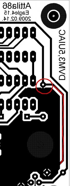

Köszönöm a választ.Most már megy a letöltés is!Lenne még egy kérdésem.Nem kötekedni akarok,távol áll tőlem de szeretnék tisztán látni és érteni amit csinálok.A nyák rajzon pirossal bekeretezett forrszem hozzá ér a földhöz.Ha ez így jó akkor a pirossal jelölt vezetősávnak mi a szerepe?Előre is köszi a választ.
(#) Attila86 válasza san398 hozzászólására (») Feb 22, 2009 /
Hoppá, köszönöm hogy szóltál!
Nem, annak nem szabadna a PAD-nél csatlakoznia. Kijavítom a nyáktervet...
(Egyébként 100%-ig biztos vagyok benne hogy így is működne, de így mégsem tökéletes.)
Szerk.:
Kijavítva.
