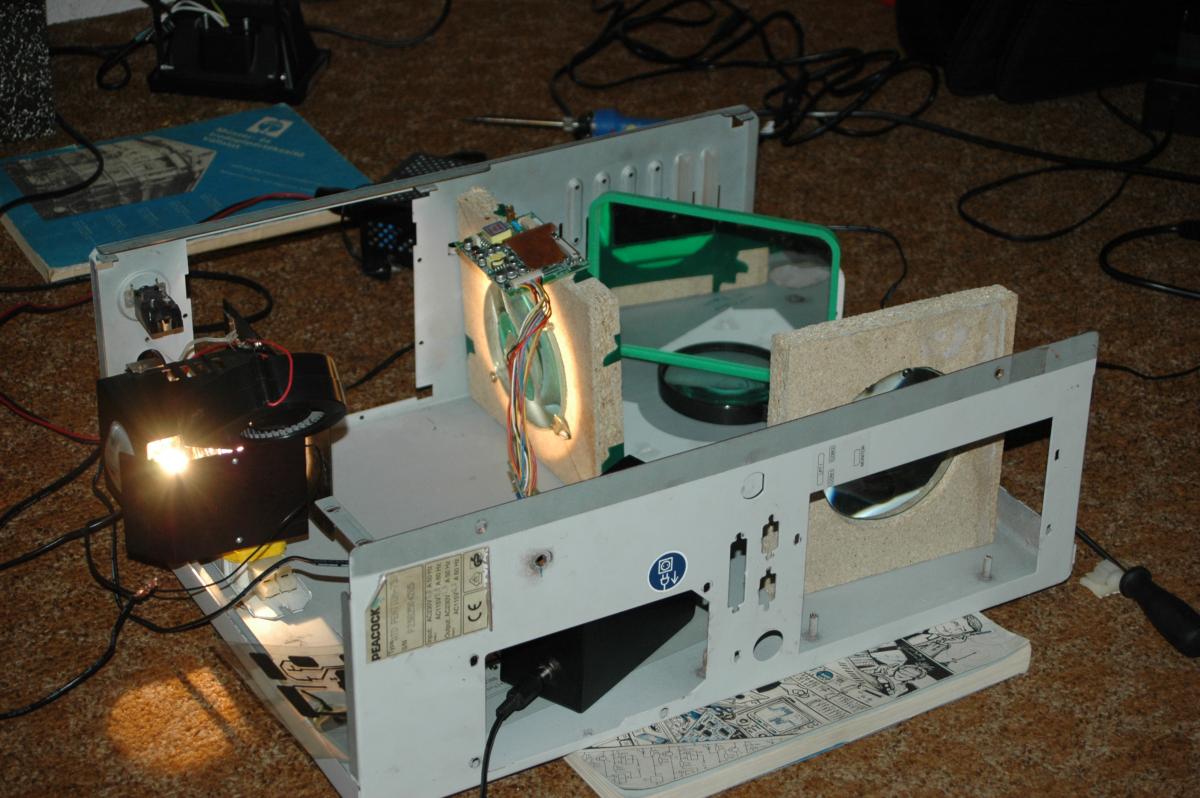

Én sokat szórakoztam vele. A több lencse lerövidíti a készülék hosszát, és megváltoztatja a vetítési távolságot. A piaci nagyítókkal lehet játszani. kb 1,5 szeres a nagyítása, s ha egy diavetítő elé rakod, rögtön nagyobb lesz a kép. Egy másik példa, volt neke m is a kicsi projektorom ami épült.Ez itten -e!
Ha az lcd után raktam 1 lencsét, az izzótól 28cm re került az LCD+ frensen lencséje, majd az élesség állító lencse meg 28+36cm az izzótól mérve, és éles 150cm-es képet kaptam. Ha az lcd után 2lencse került, akkor lcd+frensen 19cm-re azaz közelebb, és 30cm-re az 1.lencse, majd 45cm-re a második. Egy plusz lencsével a az lcd is közelebb került, és a készülékben lévő fényút is 28+36=64cm helyett,45cm hosszu lett, rövidebb készülék, de ugyan ugy 150cm es kép.
Köszi már kezdem érteni.Azért még a biztonság kedvéért párszor átrágom a témát és nekiállok alkatrészeket gyűjteni. ![]() ![]() ![]()
S,ebbe a projektorba mien kijelzöt raktál?
Nemnagyon tudom kinézni. Fényképezögépé? Mindegy de elég jó összeálitásnak tűnik.... :yes:
10cm átmérőjü volt a nagyítók és az lcd is. Mini lcd.
