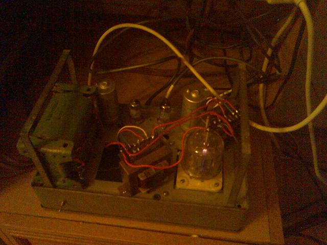

Szerk: Nem látszik világosan, az előfok pontosan hogy kap tápot...
A 15 ohm-ról az 50 µF-ra. lemaradt az átkötés.

Azért sejthető volt, hogy az 50 µF -re van kötve a +, de jólesett egy kicsit "kötözködni".
Nehogymá olyan kötözködős legyél! (....mint én.)
Sejtettem, hogy sejted.

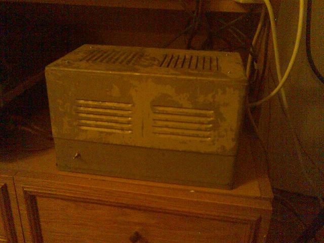

Nem az a kérdés, milyen vacak Valvo EC 92-k vannak ott, hanem hogy milyen dobozban foglal helyet az "őrülmény". Az a valami (még majd festve lesz ám):

Érdekes a negatív visszacsatolása, ilyet még nem láttam. A jel kivonódik az EC csövek tápfeszéből. Ha fordítva kötöd be a tekercset (amin keresztül a tápot kapják az EC92-k), akkor képes begerjedni? Mekkora az áttétel a primer végcsőanódköri tekercs meg az EC92-ők -re mennő tekercs között?

Akkor nem láttad az én kapcsolásaimat, ha tehetem így csatolok vissza, nem sunnyasztja a hangot (fordítva kötve begerjed).
Ennél az erősítőnél 5:1 az áttétel arra a tekercsre.

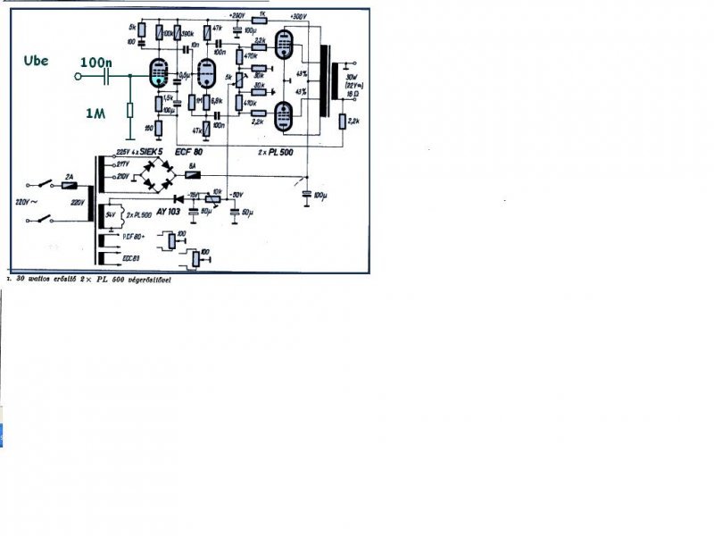

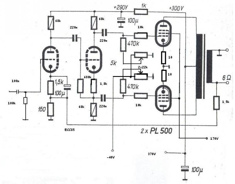

Nekem csak addig kell majd a 4 junoszt trafó hogy itthon csináljak egy drótkupac PL500 PP-t és meghallgassam a saját hangfalakon a jó kis 25W-ját Utána lehet közpréda. De én nem teljesen úgy csinálom az elejét ahogy nálad. A kicsi érzékenysége miatt neked még bele kellett tenned plusz egy triódás előfokot. Én valami ECF vagy PCF csövet (amilyet éppen sikerül szerezni) teszek bele. Értelemszerűen a pentóda az eleje, a trióda a fázisfordító. Így nagyobb lesz az érzékenysége (remélem) és akkor 3 csőből áll majd a végfok: 2 PL500 +1ECF/PCF cső

Nem, de az első bedobozolt PP-m egy 6P14P PP-lesz, mivel már megvannak hozzá a kimenő vasak (12cm2) Csak jussak már el addig
A PL82-es PP-re is ekkora vassal számoltam.
Hans, nem akarsz a PCL86-ból is összerakni egy PP-t?
Mondjuk egy olyan letisztúlt, többszörösen (mérve és hallgatva) bizonyított verziót mint az SE-d? Most hogy van egy pár(száz) nekem tartalékba lehet hogy lementeném magamnak a kapcsolási rajzát.
Barna, ott az EAG rajz. Az biztos ki van próbálva.
