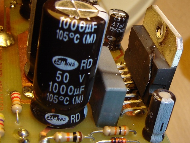

(#) zoka hozzászólása Márc 7, 2009 /
Szerettem volna megkérdezni, hogy a rövidzár védelem mennyire jól működik.
A 7294: SHORT CIRCUIT PROTECTED
A 7293: SHORT CIRCUIT PROTECTED (WITH NO INPUT SIGNAL APPLIED)
A 7294-nél ez az állítás többnyire igaz, zártam már rövidre menet közben is véletlenül, és nem lett baja
Lássuk a 7293-at: véletlenül a levegőben lógó kimeneti drótokat 1 másodpercre rövidre zártam, miközben szólt az erősítő, jól hallható hangerőn.
Eredmény: csatt, láng, füst, égett szilikon szag :wilting:
Tanulság: az adatlapnak hinni kell :yes:
Pedig épp azon gyönyörködtem, milyen szépen szól
Na ez az ügyetlenség nem fog eltántorítani, mert a nyákterv tényleg hibátlan, viszont szükség lesz egy profi rövidzár elleni védelemre legközelebb.
Csak az az egy bosszant, hogy 15 lába van x 2 + felül is, nehéz kiforrasztani
Most kicsit leállok, de még lesz folytatás

(#) gb197 válasza zoka hozzászólására (») Márc 7, 2009 /
A kapcsolás hiába van védelemmel ellátva, az nem jelenti azt, hogy rövidre is zárható vagy kibirja a rövidzárat. A ic kimenőárama ilyenkor a max 10A-rel lehet számolni, tehát ami a tápon marad fesz, azt ic-nek "be kell nyelnyi" (veszteségi teljesítmény) ezt viszont egy nagyobb tápnál nem bírja ki. Ez pont az alacsony terhelőimpedanciának megfeleő eset.
Célszerű olyan védelmet építeni, ami vagy visszahajló karakterű limiter, vagy újraindítható és a STBY funkciót vezérlő megoldás. Esetleg ki lehet használni hozzá a clip lábat is.

(#) zoka válasza gb197 hozzászólására (») Márc 7, 2009 /
Hát kicsit hallgattam volna még, mert tényleg nagyon jó hangja volt
De hát ez van, nem bánkódok, legalább tudom, hogy ezt nem bírja ki :violent:
Érdekes, hogy a 15 és 8 lábak között mindkét IC-nél elszakadt a vezetőpálya (képen).
Az a lényeg, a hangfalak túlélték, bár a védelemnek nem sok köze volt hozzá, a trafó biztosíték oldott ki azonnal
A védelmen alaposan gondolkodni kell, mert azért rövidzár bármikor előjöhet, véletlenül is
Végül is nem gond, ha kondi 63V-os, azon ideális esetben is max +Vss lehetne, de annyi sincs. Gondolom egyébként sem járatod +-50 V-ról?!
A legegyszerűbb megoldás a rövidzárvédelemre a biztosító betét pl. hangszórókimeneten, vagy sokkal bonyolultabb elektronika. Az a kérdés, hogy mire akarod használni. A védelem mélységét és minőségét ennek megfelelően kellene megtervezni, megépítni.
(#) didyman válasza zoka hozzászólására (») Márc 7, 2009 /
Az a fólia ott alulméretes akkor. Legalább ónnal rakd fel ezeket a nagyáramú, de vékony hozzávezetéseket, kellemetlen meglepetést tud okozni. A rövidzár-védelem nehéz dolog, hiszen feszültséget és áramot is kell figyelni hozzá. A clip detect láb esetleg alkalmas erre, de kérdés, hogy milyen késleltetéssel működjön, hiszen műsorjelben előfordulnak ilyen csúcsok (amikor a relé belépése zavaró), de egy rövidzár egy ilyen csúcsnyi idő alatt végzetes lesz.
