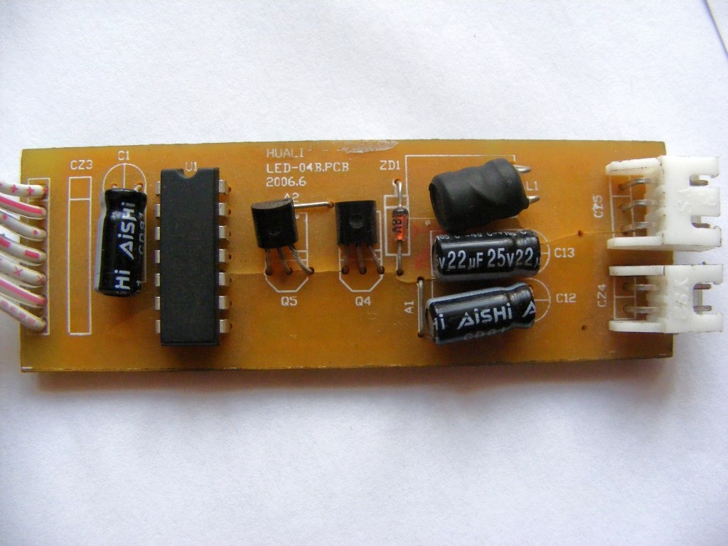

Sziasztok! Nem tudom, hogy megfelelô topicba írok vagy nem, de sok keresgélés után azt hiszem ide teszem fel a kérdésem.
Egyik barátom ideadott egy ledes lámpát, hogy javítsam meg neki, ugyanis egy ütés következtében eltörött a nyák, amin az elektrónika van. Végigmértem rajta mindent, kijavítottam a vezetéseket, amik meg voltak szakadva, de sajnos a lámpa nem indul el. Azt szeretném kérdezni, hogy tulajdonképpen mi a szerepe az elektrónikának, gondolom az hajtja meg a ledeket és talán a töltést is vezérli. Egy 7,4 voltos aksiról üzemel a lámpa, azt is lemértem, fel van töltve. Esetleg arra gondoltam, hogy kikötném az elektrónikát, de nem tudom, hogy akkor müködne még a töltés. Szívesen fogadok bármilyen segítséget vagy ötletet. Tettem fel képeket is. Üdv. |
