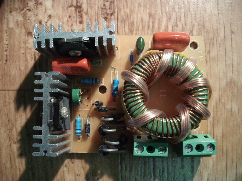

Egy olyan problémám lenne, hogy adott egy disco lámpa tápegysége ( csatolt képen ), amiben megadta magát az 1. számmal jelzett tranyó ( szerintem inkább FET lesz ), és sajnos az azonosítója le van köszörülve. A 2. számú tranyóról annyit sikerült kideríteni cimborámnak, hogy N csatornás és 42 a bétája. A panel jelzése: chenpu CN-BR153 V.:1.4 1450315 Googlival próbálkoztam,. nem sok sikerrel.. Kérdés, hogy valakinek valami ötlete esetleg, h mivel lehetne helyettesíteni az 1. számú alkatrészt?
Milyen tokozású? Gondolom TO220-as, próbálj meg egy IRF740-es tipust benyomni. Elvileg azt ki lehet deríteni hogy fet vagy tranyó e, ha nem tudod hogy lehet kimérni szólj segítek.
Szerintem inkább TO-218-as tokozású, ahogy a mellékelt képen is látszik.
Cimborám próbálta kimérni,, mert nála van a cucc, én csak segítek neki. Kimérés eredménye: 1. alkatrész mindenféle irányból mérve szakadást produkált.

Ja, én a második képet nem is néztem, akkor szerintem is cimó javaslata jó lehet! Esetleg mérjétek ki Skori oldalán található leírás alapján a másikat, így biztosan meg tudod állapítani hogy tranyó e avagy FET.
Köszönöm a válaszokat, estére kipróbáljuk, mert cimbim addig dolgozik.
A fejleményekről természetesen beszámolok.
