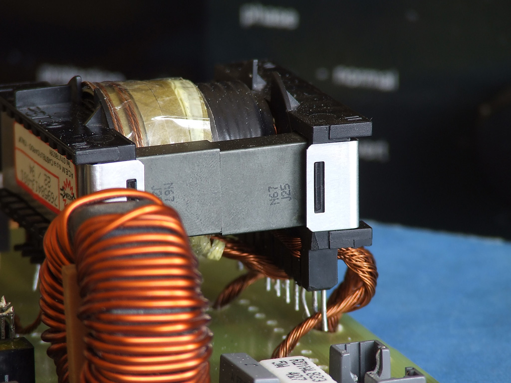

Mellékeltem képeket az ETD49 trafómról. Vannak rajta különféle jelölések. Lehet ezekből az anyagára és az Al számára következtetni? Jól megy a tápom, de a ferrit egy kicsit melegszik, kb 40 fokig. Segítenél meghatározni az optimális menetszámot? Jelenleg 30 menet a primertekercs, 8 szál 0.35mm-es drótból.Szeretném a lehető legjobbra megcsinálni, de az induktivitás méréséhez sajnos nincs műszerem.
(#) cimopata válasza Bassmester hozzászólására (») Márc 9, 2009 /
N67-es típusú anyagból készült a magod. Az egy elég jó minőségű anyag. 150kHz-ig biztosan jó.
Nekem kicsit melegedett a mag, de jól megy vele a táp.
A melegedés frekvencia és frekvencia függő. Tehát attól hogy egy N27-es mag ami adatlap szerint 100-150kHz ig jó, használható alacsony indukció mellett 200kHzn is.
Legfeljebb magasabb gerjeszásen sokkal nagyobb a vesztesége.

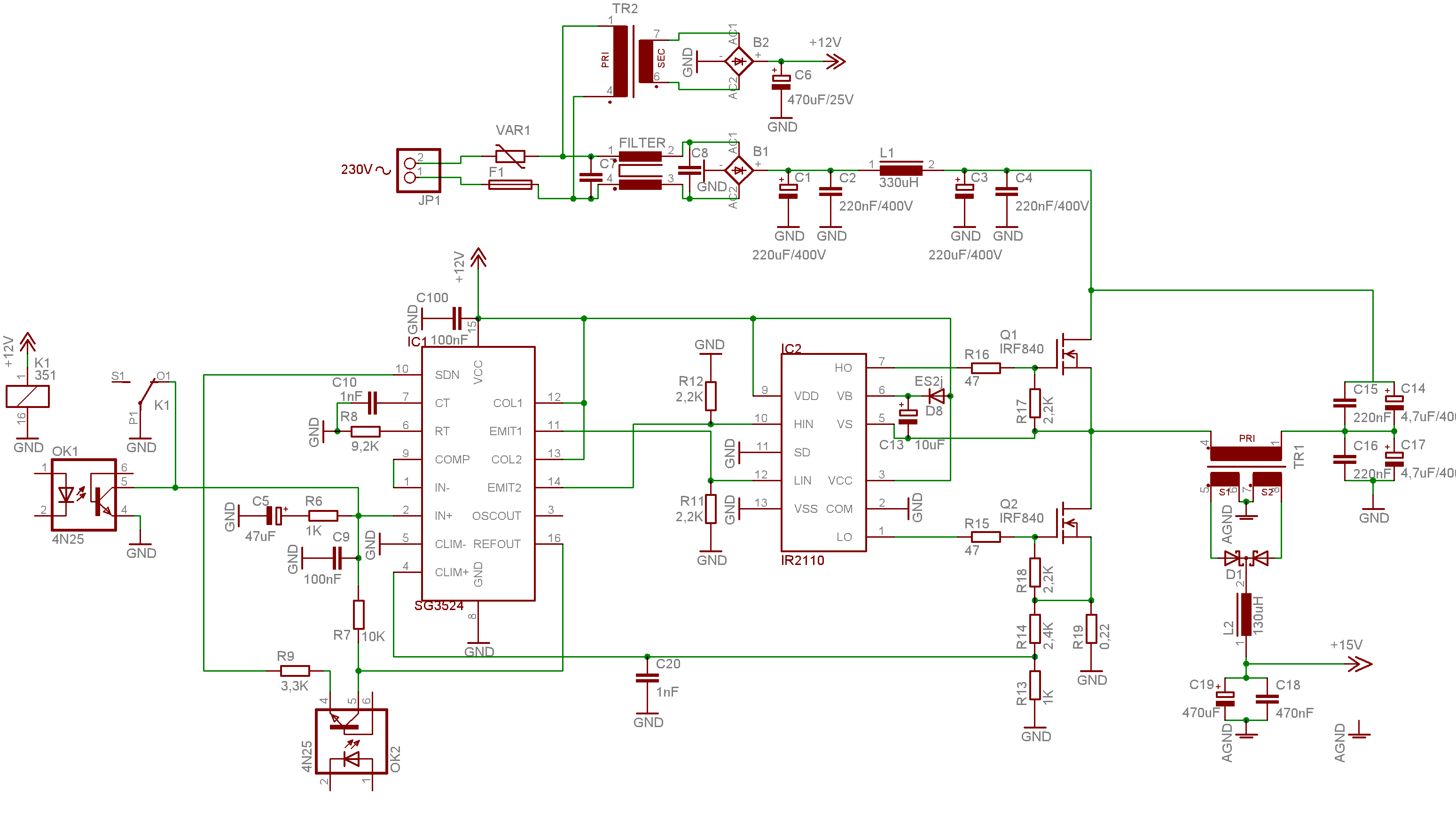

Csináltam néhány egyszerű mérést a tápomról. Kiváncsian várom hogy mit szóltok hozzá.
230V-ról 20mA a nyugalmi áramfelvétele. A pufferelt 60V-os feszültség 46V-ra esett vissza 5,7A áram mellett (kb 8 Ohm-os terheléssel) Ekkor 230V-ról 1.3A-t vett fel.
Szerintem ennek a tápnak ennél többet kéne tudnia. Hogyan tekerjem meg a trafót hogy ne essen ennyit a feszültség?
(#) Skori válasza Bassmester hozzászólására (») Márc 9, 2009 /
Méretezéstől függ, hogy ez a feszültségesés hibás vagy jó működésre utal. Ha nem tudod mennyi a szórási induktivitás, akkor hogyan, mi alapján állítottad be a rezonancia frekvenciát?
Az átvihető teljesítmény szintén függ a frekvenciától és a szórási induktivitástól is, ez utóbbi meg többek között a tekercselés módjától is függ.
Legalább egy mérés erejéig kellene műszert szerezned, vagy elvinni valakihez aki meg tudja mérni neked.
(#) Bassmester válasza Skori hozzászólására (») Márc 9, 2009 /
Még semmit nem állítottam be rajta, csak összeraktam a rajz szerint és beüzemeltem Jelalakot sem tudtam nézni rajta, mert a remek RFT szkópom nem hajlandó normálisan működni Sajnos ez a helyzet.
