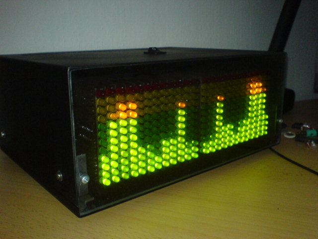

(#) zolee1209 hozzászólása Feb 19, 2008 /
Sziasztok! Énis készítettem egy ilyen kütyüt !
Egy kisebb elektronikai versenyre építettem. Az alapötlet természetesen bss-ről van.
(#) StefuPeti válasza zolee1209 hozzászólására (») Feb 19, 2008 /
Nagyon tettszik, régebben ezt én is megépitettem.
A tied sokkal-sokkal szebbre sikeredett.
Teszek fel képeket róla
(#) zolee1209 válasza StefuPeti hozzászólására (») Feb 19, 2008 /
Nekem jobban tetszik a tied "kijelzője" ,mert én is ilyesmit szerettem volna,mintha grafikus kijelzővel lenne megépítve,csak nálam a kompromisszumok ezt a legkisebb távolságot engedték! Szerintem a tiéd is jól mutat! Egyébként a valóságban is ilyen gyors,mint a vidin,vagy csak a konvertálási hiba? (én még ezért nem raktam vidit mert az eredeti fájl túl nagy,és átkonvertálni nem tudom úgy h a kép szinkronban legyen a hanggal... :no: ) majd 1x...

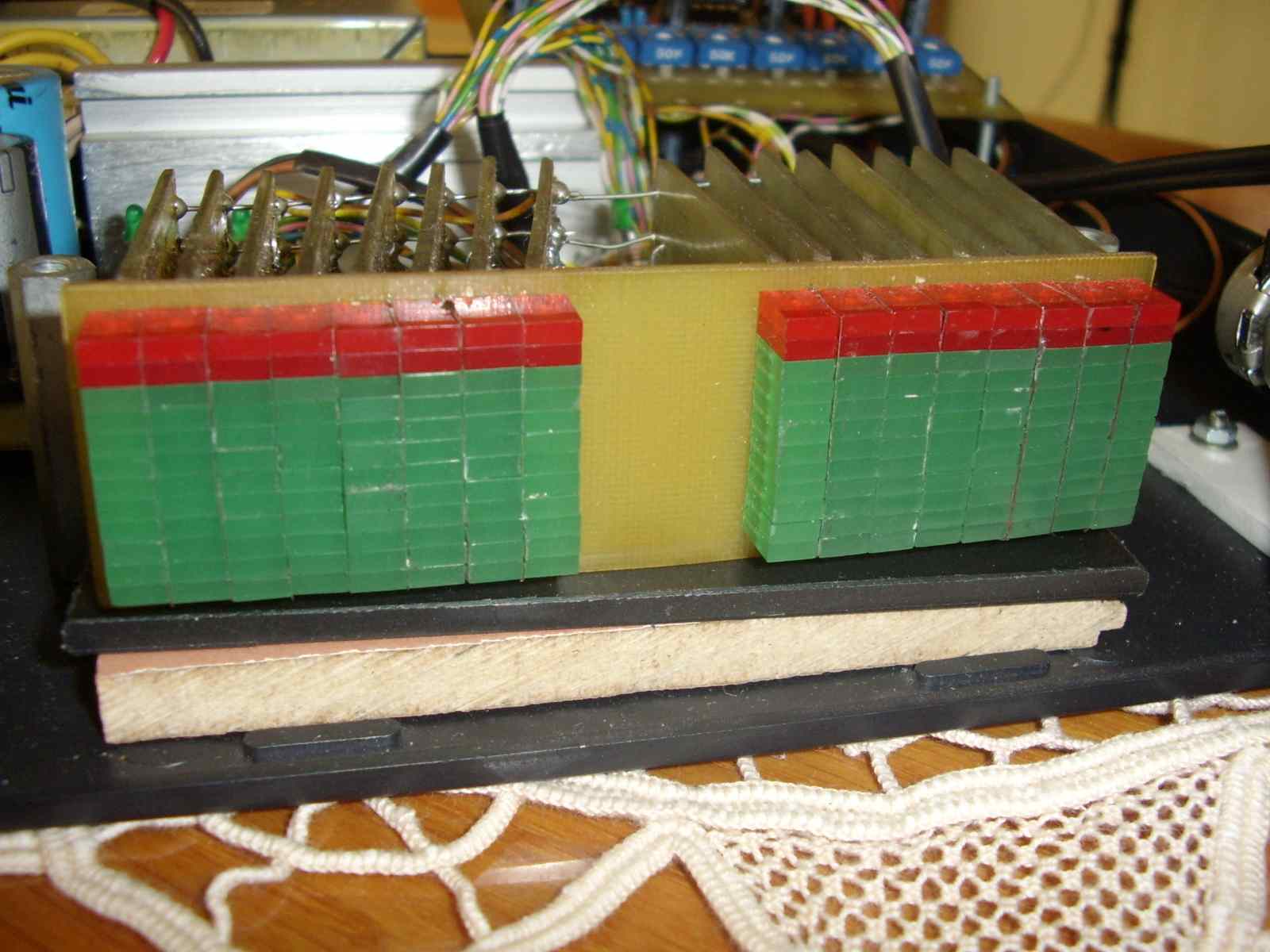

(#) Attila86 válasza StefuPeti hozzászólására (») Feb 19, 2008 /
Na erről mutathatnál egy működés közbeni képet! Szívesen megnézném, kíváncsi vagyok hogy mennyire jut át a fény az egymás mellett lévő ledeken. Én ettől féltem nagyon, amikor a 10x10-es spektrum analizátoromat építettem.
Ezért jók a tokozott LED-oszlop kijelzők.
(#) StefuPeti válasza Attila86 hozzászólására (») Feb 19, 2008 /
Ha megnézed a képeket jobban akkor láthatod én 0,05 mm acélemezeket tettem az oszlopok közé utólag ,mert átvilágitott egyik oszlop a másikba.
