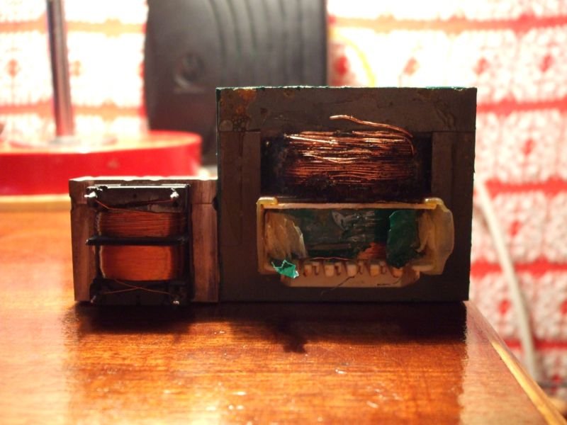

sajna már elszállt a trafóm.

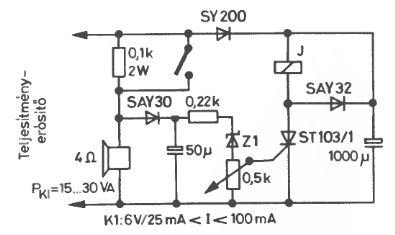

(#) ptesza válasza zoka hozzászólására (») Márc 19, 2009 /
Ehez mit szólsz?
Elméletileg rövidzárlat védelem lenne , de lehet ,hogy régebbi rajz...

(#) Bassmester válasza martin96 hozzászólására (») Márc 19, 2009 /
Leégett a szekunder. Ez a trafó max 10VA-es lehetett. Mit hajtottál vele?

(#) zoka válasza ptesza hozzászólására (») Márc 19, 2009 /
Sajnos én így ránézésre nem nagyon tudom megállapítani, talán, ha arra való, ha az áram elér egy szintet, amit be lehet állítani, akkor az a 100 Ohm-os ellenállás aktiválódik
Ami szemet szúrt, az a 15...30W a hangszórónál, azon kellene módosítani, meg ami kérdés, a gyorsaság. Lehet, hogy mire megszólal, arra az IC eltávozik az élők sorából
De való igaz, jó volna a védelem, de azért nem merném ezt így élesben kipróbálni
Én korábban le is írtam, hogy muszáj működnie Hát már kezdtem lenni. De aztán látom már hogy én voltam túl óvatos. Ami azért nem csoda a prototípus tragikus vége után

(#) martin96 válasza Bassmester hozzászólására (») Márc 19, 2009 /
egy tíz wattos trafó lead 5ampert és 40voltot?
(#) titi válasza martin96 hozzászólására (») Márc 19, 2009 /
Ki mondta neked, hogy ez a trafó lead 40V-on 5 A-t?
(#) titi válasza (Felhasználó 13571) hozzászólására (») Márc 19, 2009 /
Pedig már te is láthattál sok érdekes dolgot itt a HE-n...
Én ilyen apróságokon már meg se lepődök.
Amikor írta, hogy melegszik, rögtön gondoltam, hogy csúzlival akar oroszlánra vadászni...

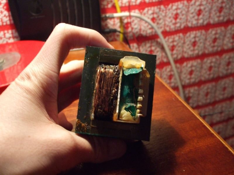

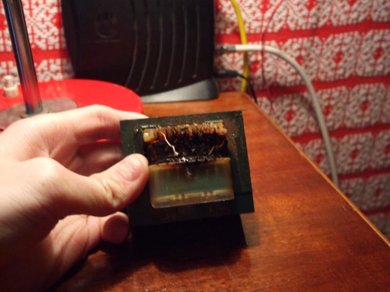

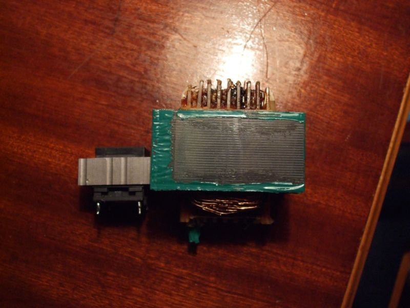

(#) martin96 hozzászólása Márc 19, 2009 /
mutatok képet egy 5-6 wattos erősítőről is csak a méret érzékeltetése érdekében.
(#) Kovidivi válasza martin96 hozzászólására (») Márc 19, 2009 /
Az inkább csak 1W-os trafó kb Mérd le nyugodtan! Rakj rá különböző terhelő ellenállásokat, és mérj áramot, és feszültséget!
Így ránézésre a kicsi amint írod kb 5-6W, max 12V-on, de a nagy, ha feltételezzük, hogy valóban 40V-os, akkor is max 20-25W, ami édes kevés egy 70W-os erősítőhöz.
Egyébként azon a képen, amin a kezed is rajta van, nagyon jól látszik, hogy milyen kicsi ez a trafó.
