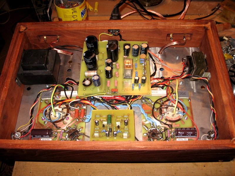

Sziasztok: Ma végre "már" dobozba öntöttem a GU50 se maradványait !Lehet kicsit duva lett a szin kombináció de most eggyenlőre így marad ? Majd később a trafótakarókkal el kell követni szerintem egy újra szinezést ? Most ez a külalak amivel szemezgetek , nem olyan vészes élőben ! Köszönet minden kedves fórumtársnak aki ennek az erősítőnek a megalkotásában segítkezett valamely formában ! /Djhans,CHZ, fleta1/ TÖBB foto a már megszokott képtáramban látható !
Ez kivül és belül is szép lett .
Szinuszos teljesítményéről és hangjáról is írhatnál valamit .
Szép lesz, nekem az alap lemez tetszik benne a legjobban.
Sajnos csak hallgatózásos erdményről tudok beszámolni !Méréseket még nem végeztem mert nekem kapásból nincs ithon szkópom ? még eggyenlőre . Ezért csak azt tudom ami hallható , ez az eredmény teljes mértékben szerintem helyén való. Nagyon korrektül szépen szól , a teljesítménnyel is megvagyok elégedve .

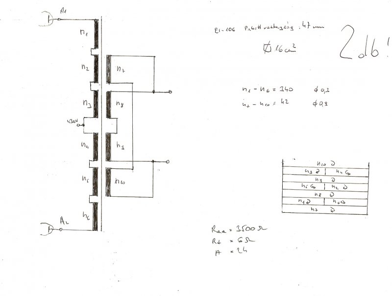

Nekem van egy 24cm2es vasam,,segitséget kérnék tőletek a kimenő tekeréshez,,Apx 100 hoz.... Mindent segitséget elfogadok...

A múltkor már leírtam. Az ábrán láthatóval megegyező elrendezésű, de menetszámban, huzalvastagságban mutatkoznak eltérések. A primer egyenként 220 menet, 0,45-ös drótból, a szekunderek 37 menetesek, 1,2-es huzallal, 6 Ohm -os hangsugárzó esetén.

Tehát jó lessz az én vasamra is ugy néz ki... Még anyit kérdeznék tőled,hogy ez a 6ohmos illesztés elég,ha teszek majd rá 4ohmos hangfalat is? Mit kellene változtatni 4ohm-hoz ? Gondolom kisebbre tekerés esetén a nagyobb ellenálás nem okozhat problémát,,viszont lefelé nem kisérleteznék,,, Igaz csak egy pár Sony van ami 4ohmos a többi mind 6és 8ohmosak... Szigeteléshez prespánom van ithol,,megfelelő e a tekercsek elszigeteléséhez?Ill mit használtok még erre a célra? Olvastam száritott kondipapirt stb.... További szép estét! üdv

Ha semmit nem változtatsz rajta, akkor sem lesz rossz, a csöves kapcsolások másképpen "reagálják le" a kisebb impedanciát, tönkre nem mennek.
Rendben akkor ezek szerint nekilátok...A vas tiszta a huzal megvan,,holnap kezdek...
